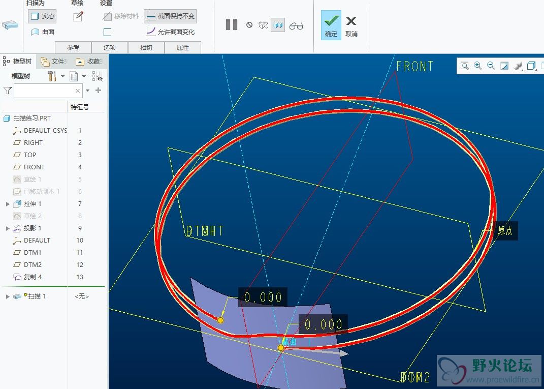

想做一个Φ0.4的圆形扫描在该路径上,总是失败
扫描练习.prt.zip

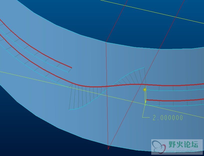

发表于 2021-8-27 18:21 | 显示全部楼层
分段扫  不要 一次性

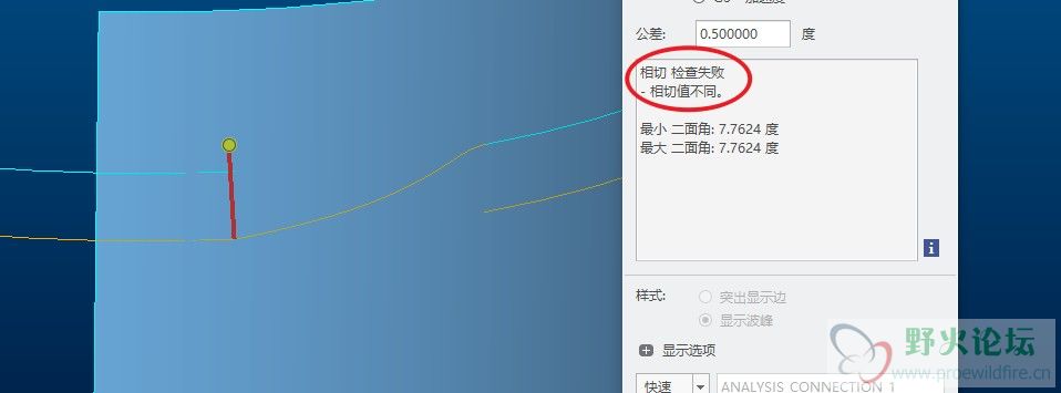

发表于 2021-8-27 19:19 | 显示全部楼层
投影这种方法软件不能将那条线段视为相切的一根,都不能复制逼近,用空间曲线可以完成

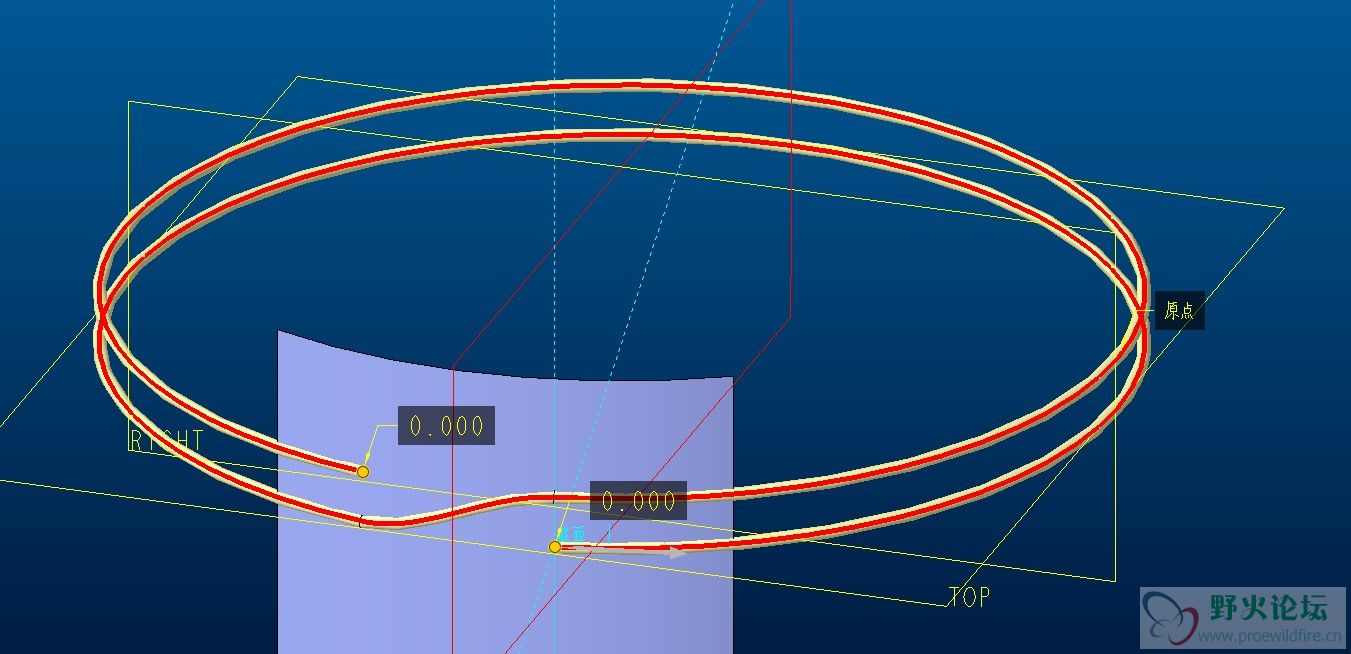

发表于 2021-8-27 19:33 | 显示全部楼层
投影也搞定了,还是软件识别的一些问题,先复制逼近,再用一整段扫描
原图有一个点都不相切,扫描路径不能有不相切的

谢谢,有一点不明,图上所做的线段分析的功能在哪儿能找到呢?能不能指点下呢?感谢

发表于 2021-8-28 11:23 | 显示全部楼层
在原图修改下,creo6.0
