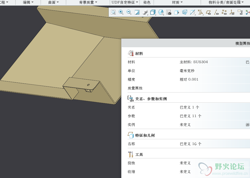

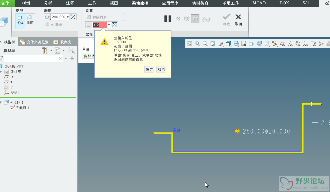

如图,上面这个也是比较普通的连线,有最低厚度限制
还有我做一个方块,一米*1米*1米的,不让我抽壳为1MM,也是有厚度限制
是不是我哪设置错了.这都不让我弄啊.哪能设置一下解决这个问题呢

   这样看不出来的,你至少传上来个prt原文件看下。照理说是没问题的

你这个高工是怎么水上去的。。。一米*1米*1米的,不让抽壳为1MM厚度不够是因为精度不够。把精度调高一个小数点就可以了
89
101
发表于 2021-8-27 15:15 | 显示全部楼层
精度改小

 楼主| 发表于 2021-8-27 15:42 | 显示全部楼层
其实 我精度是相对0.001理论上应该是不影响 吧

的确是修改精度可以解决这个问题,但问题是,我这个精度一直都没有去动它呀,也就最近出现这个问题.
我刚又多加个0 精度 为:0.0001,的确可以做出来
