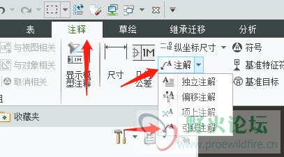

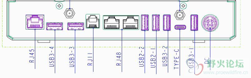

如附件文字註釋是在Creo 2.0所標註出來的.現在改用Creo 5.0以後我找不到此註釋選項功能請問該怎麼做同樣的形式註釋呢?

发表于 2021-8-26 13:59 | 显示全部楼层
是不是这个,你这是不是搞电脑的,有没有机箱的一些尺寸想DIY机箱

 楼主| 发表于 2021-8-26 14:46 | 显示全部楼层
你好
你指的作法(引線註釋)你可以做出我圖面上的樣子嗎?方便教學並且截圖給我看嗎?

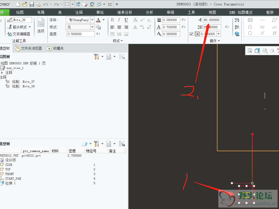

发表于 2021-8-27 08:19 | 显示全部楼层
比较多,可以设置个映射键。类似excel的录制宏

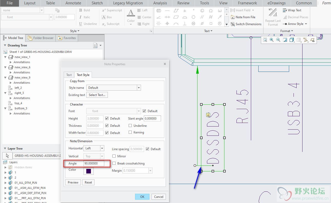

 楼主| 发表于 2021-8-27 09:27 | 显示全部楼层
你好
我用的版本和你不同我依照你的方式去做文字角度修改,但是做出來的結果還是不太依樣.請問哪裡還需要設定修改呢?
