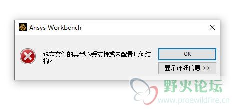

WORKBENCH无法打开CREO的文件,PRT、ASM都无法打开,提示:选定文件的类型不受支持或未配置几何结构。
必须转成STP或IGS才能打开。
ANSYS是2021R2,CREO是8.0,是新版本的锅吗?怎么解决,只能换低版本的吗?

好像是需要设置软件之间链接的吧,不行就转STP

要么是安装不完整,要么是版本的问题,你可以试着把ANSYS加载到CREO上去,这样就可以直接导进去了

遇到同样问题,目前只能支持ansys2021R1与creo8.0.0.0
