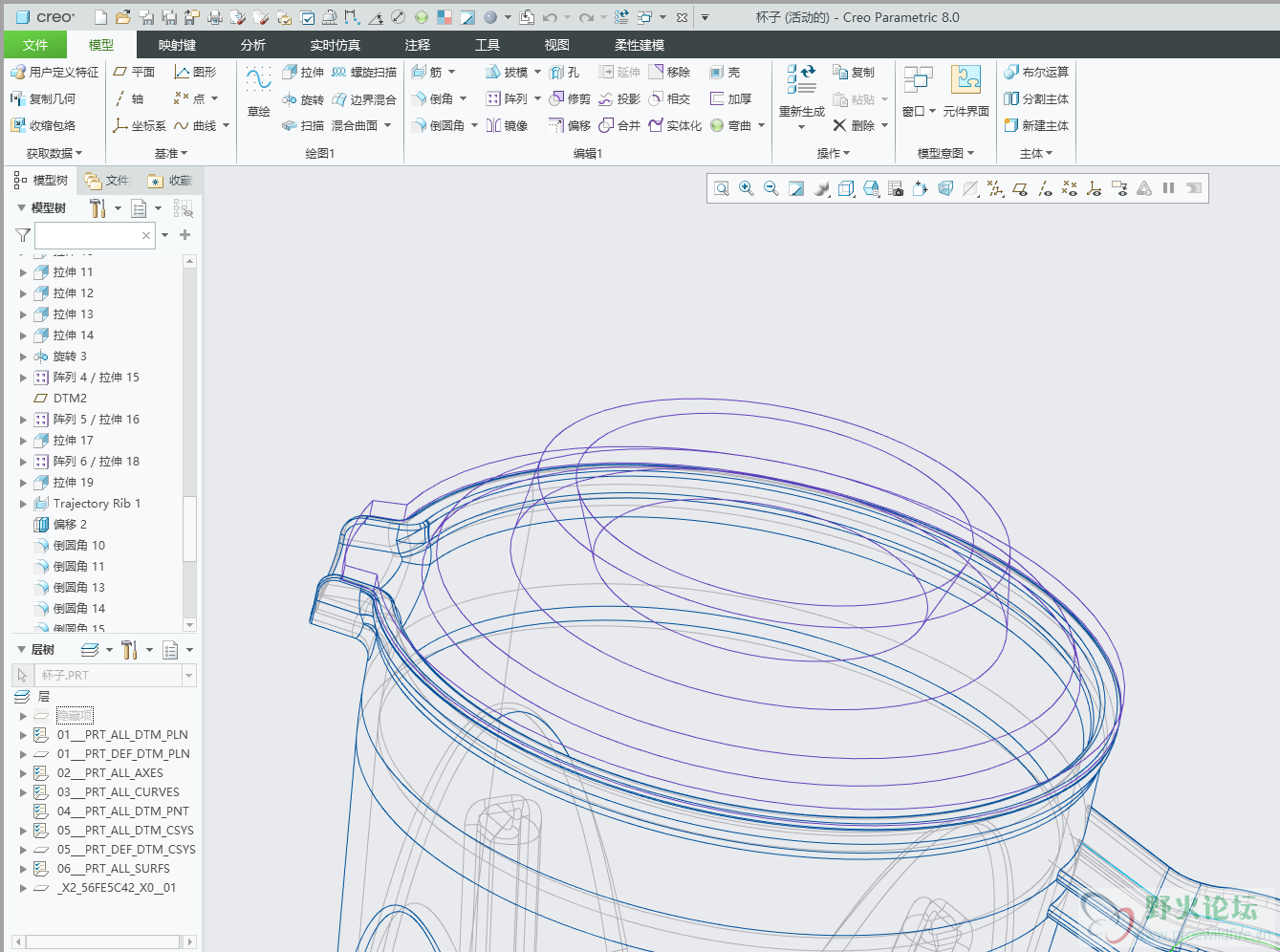

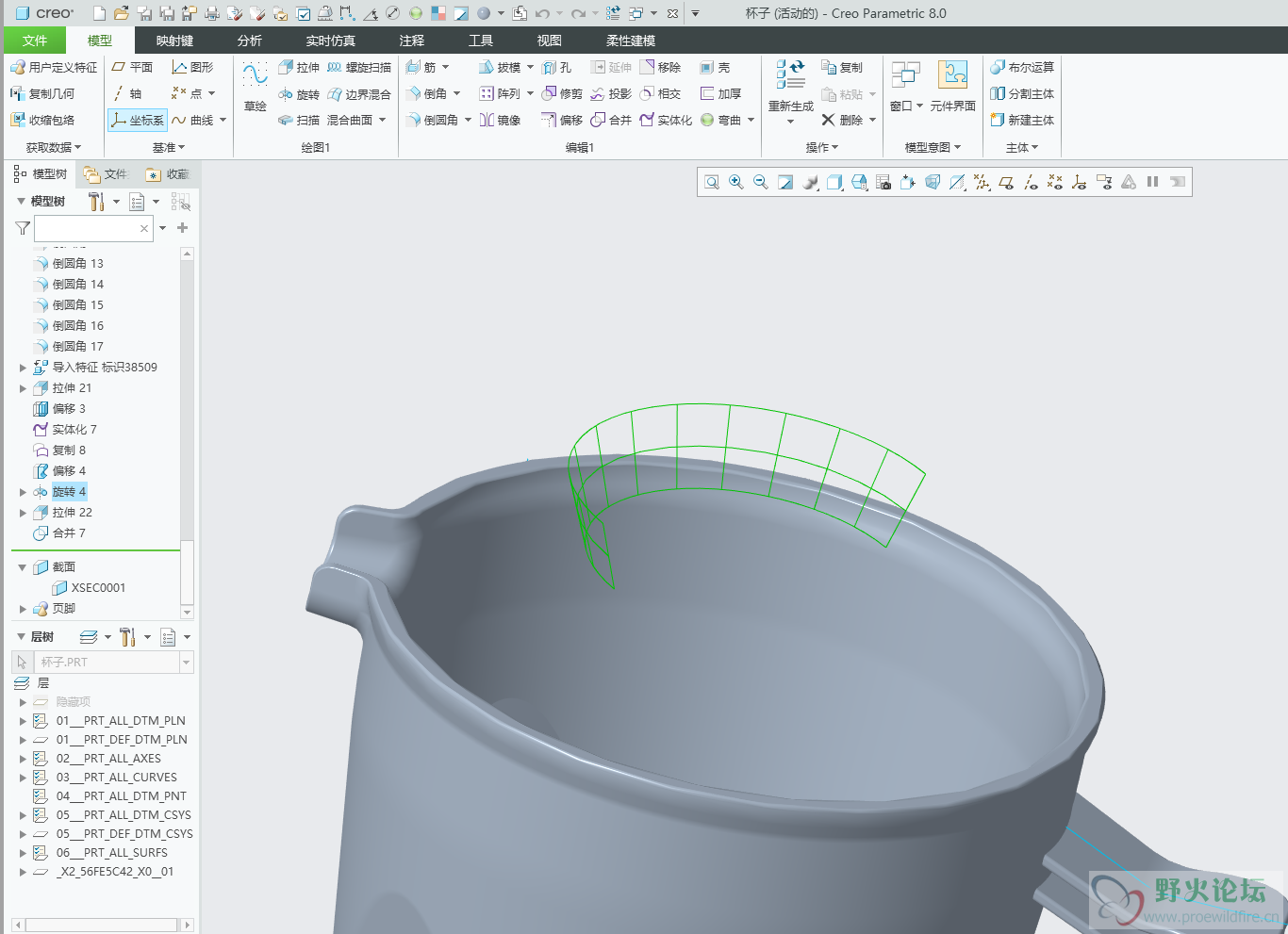

如题,新建的曲面看不到,开始以为是自动隐藏了,看图层曲面是没有隐藏的(图层中隐藏部分是其他曲面),而且线框模式下可以看到,实体模式下虽然看不到但却可以选择,鼠标放到该处预选高亮可选择,高手帮看下是什么原因

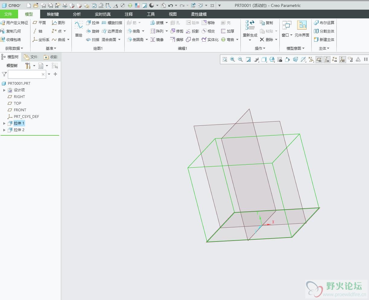

补充,刚刚新建一个零件,新建特征,拉伸一个矩形,实体的时候正常,变换成曲面两端封闭,视图切换到实体显示状态下也是看不到,可以选择,线框显示状态下可以看到线条
线框模式可以看到刚刚新建的曲面
线框模式可以看到刚刚新建的曲面
转为实体就看不到却可以选择
转为实体就看不到却可以选择
补充下8.0直接拉伸一个矩形变更成曲面都是只能线框下看到,实体看不到

发表于 2021-8-25 10:58 | 显示全部楼层
这应该是显卡配置跟不上,造成的软件BUG,我遇到过,
你可以尝试一下:
1.打开此零件,重画刷新一下;
2.插入或上拉一个特征,然后回复所有特征(复原),就可以了!

重新打开也不行,重生成或刷新也不行

不行,应该不是显卡问题
而且之前用5.0  7.0  再复杂的图都没有试过这样

估计是系统颜色配置问题,去改下系统外观试试
