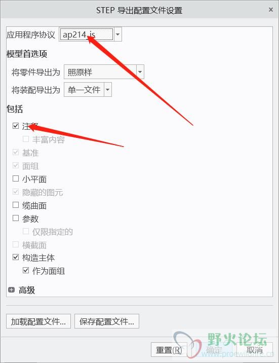

发表于 2021-8-25 11:50 | 显示全部楼层
https://www.doubao.com/drive/s/2b155a84456f3ba7
89
101
 楼主| 发表于 2021-8-25 17:51 | 显示全部楼层
你这方法我已经试过了,会导出隐藏的曲面,有缺陷!

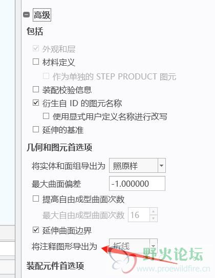

把要输出的主表示,或者放到指定图层,转STP时高级设置把不输出的图层排除
