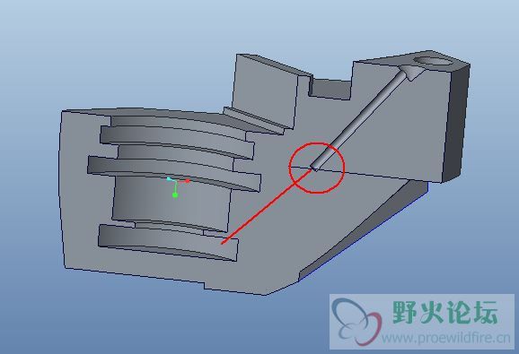

CREO3.0 拉伸切除,遇到相交面时报错。
如图。拉伸到红圈处就是极限了,再延长就报错。
黑线的上部分是拉伸出的实体,下部分是曲面实体化。是不是这两个实体之间有问题。
我想上传附件,为啥不让传PRT文件?

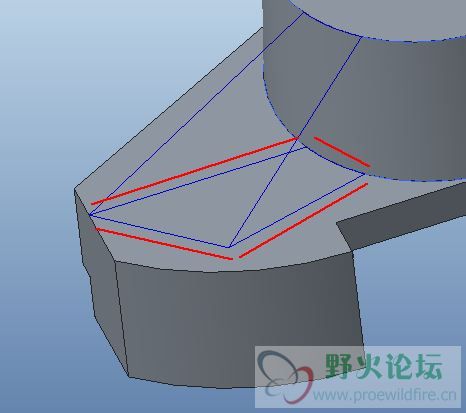

我试了一下,是曲面实体化的问题,但是没想明白原来的操作为什么不行。
91
132
 楼主| 发表于 2021-8-24 21:07 | 显示全部楼层

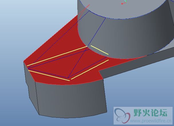

原来的操作是在曲面上画曲线,然后混合成曲线,与其它曲面合并实体化。
后来的操作是用曲线修剪曲面后与其它曲面合并实体化。
我觉得没什么区别吧,但是原来的操作不行。
原操作
原操作

 楼主| 发表于 2021-8-25 22:20 | 显示全部楼层
白天没有网。我已经修改好了。
是先复制曲面,然后用曲线修剪成需要的曲面,再进行合并实体化。
就成了。
