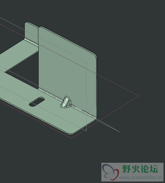

请问打这个加强筋需要开模具吗?

不需要  上下开模  就可以了

不需要

这个加强筋是不是可以单独冲压出来?一般钣金厂有这种模具吗?

可以单独冲压的,不用担心

供应商回复没有这个冲模,要的话需要我们自己开,此话可信吗?

可信,可能他们真没有,能换供应商吗

你那个边这么长感觉没力哦
