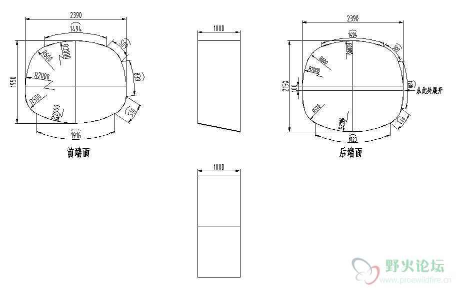

如图,左侧为变截面结构的前端面图,右侧为变截面结构的后端面图,板材厚度为3mm,想要做成钣金件,并在零件的最右侧进行钣金展开,转为二维图纸。本人CREO萌新,求各位各路大神讲解,谢谢!

查查creo钣金模块对于不规则钣金件的展开方法  您这图都看不清

外行出的图吧
就问你如何检验成品和你给的数据是否相符呢?

我们公司有同事用SW做出了这个,能够钣金展开,所以就想用扣肉试试~

像这样的,不考虑检查尺寸数据吧,直接用检具,或者相应的装配。只是我也好奇封闭的轮廓,他们用什么工艺保证外形尺寸
