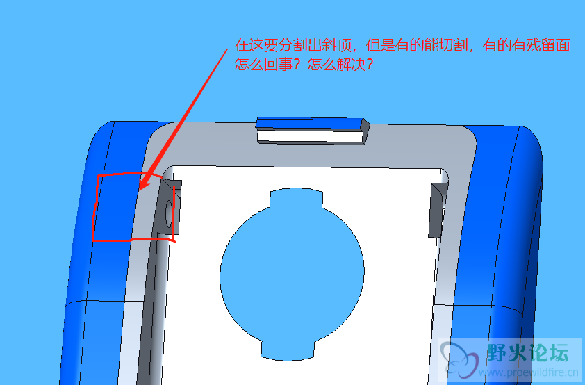

模具中用曲面做实体分割出斜顶元件有残留面,请问大家是怎么解决?

发表于 2021-8-24 11:56 | 显示全部楼层
多余的面组在图层中隐藏   或者是两个斜顶的步骤有差异?上part

发表于 2021-8-24 13:21 | 显示全部楼层
替换面试试行不行,大佬,你该不会是用PROE做模具设计。

 楼主| 发表于 2021-8-24 13:37 | 显示全部楼层
目前把模型精度调大了就没有了残留面,绝对精度调成0.03mm

 楼主| 发表于 2021-8-24 13:38 | 显示全部楼层
我不是大佬啊,是想用creo来分模

发表于 2021-8-24 22:54 | 显示全部楼层
实际估计是你显示的问题。

 楼主| 发表于 2021-8-25 08:35 | 显示全部楼层
zhouzhouag 发表于 2021-8-24 22:54
实际估计是你显示的问题。
不是显示问题哦

发表于 2021-8-25 08:44 | 显示全部楼层
可以把斜顶做大一点试试,可能是你切的地方正好落在R角的边线上了

 楼主| 发表于 2021-8-25 09:35 | 显示全部楼层
做大点没有面与面重合一起是可以的,我想关键是有重合面重叠切割时软件默认精度问题,介乎于能切割和不能切割的区间,所以四个斜顶有的能完美切割有的有残面有的不能切割
发表于 2021-9-14 10:40 | 显示全部楼层
复制曲面出来 替换一下。
