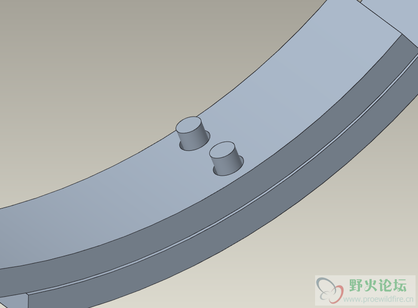

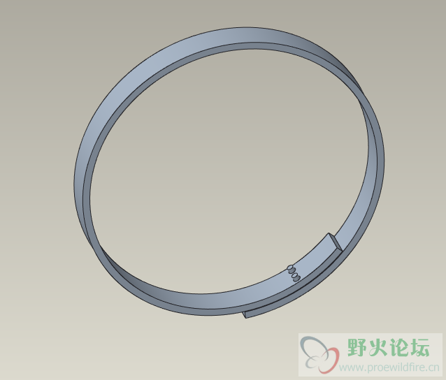

一个有意思的图 有没大神能提供折弯的方法画

 楼主| 发表于 2021-8-24 11:04 | 显示全部楼层
另外一种画法

一点小技巧,如果你知道就当我没说:
第一个图中的螺旋扫描可以让“沿轨迹线”改成“变量”形式(早期版本叫保持恒定截面与改变截面)。这样可以直接做出平面螺旋。不用再剪切一次了。具体可以搜一下蚊香的做法。
