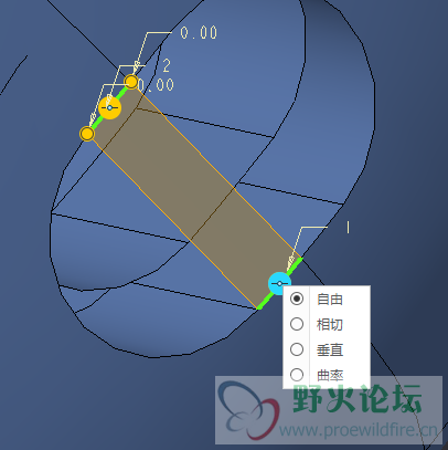

如图, 边界混合下点约束无反应,右键点边界线有约束选项,但是如果要选约束到哪里就没办法(比如相切面)
约束窗口无反应
约束窗口无反应
右键选项
右键选项

你只选了一个方向边,把另外一个方向边选上,就可以了

一样的,不行

口子是不是做了斜度
