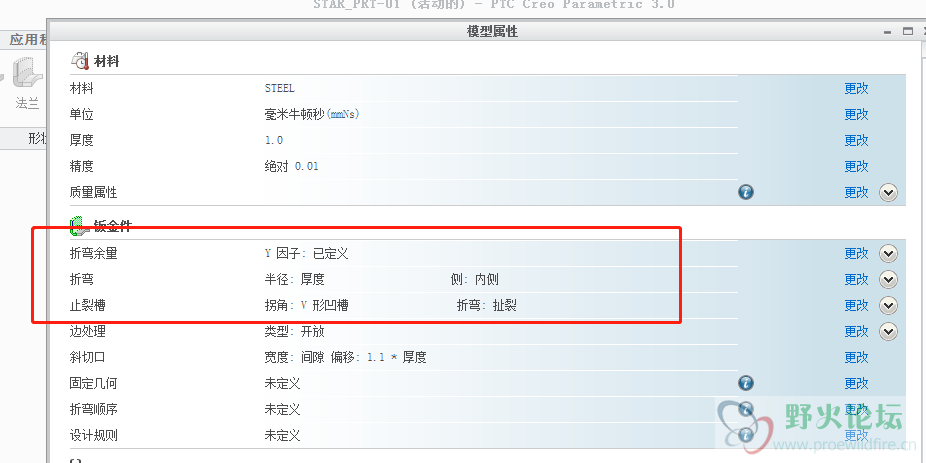

现在喜欢在confing里修改东西,比其他方式简单,快捷,粘贴复制就行了。网上搜了搜其他办法还要做钣金模板,我做钣金时是从零件环境做好再去钣金环境转换,是不是在零件环境就不能设置钣金环境的参数呢?

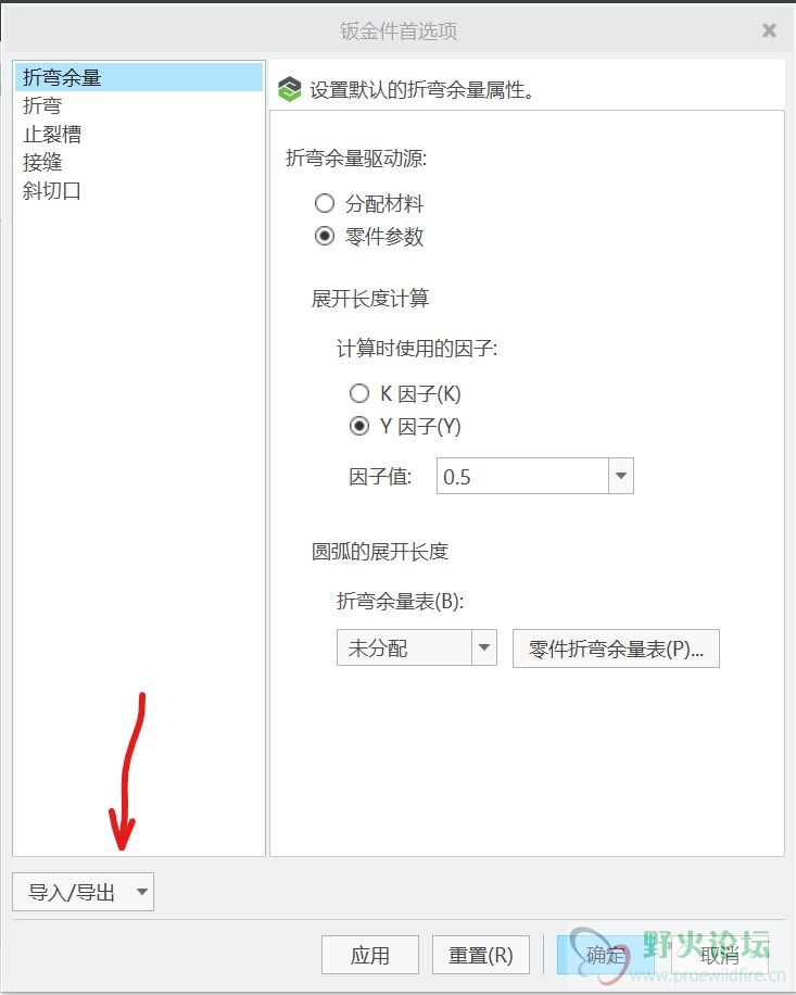

发表于 2021-8-24 09:13 | 显示全部楼层
以你的为例继续操作,改好自己所需的参数,点击应用然后导出你的smd文件到本地。这个文件可以用记事本打开编辑然后导入使用。
也可以搜控制钣金件的配置选项名称进行修改。【帮助】-->【参考】-->【配置选项】里面找。

以你的为例继续操作,改好自己所需的参数,点击应用然后导出你的smd文件到本地。这个文件可以用记事本打开 ...
我可以把smd文件中的内容复制到config文件中可以吗?
285
443
发表于 2021-8-24 16:41 | 显示全部楼层
不是一个东西。
