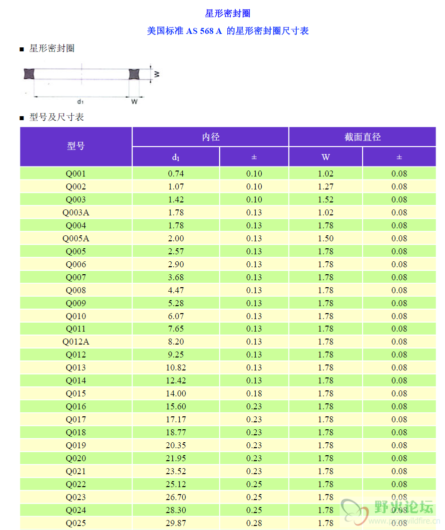

想设计应该回转件用的x型密封圈,但是找不到设计标准,希望有了解的大佬可以分享一下设计方法。

谢谢大佬分享,但是我们现在是想根据现有沟槽,设计一个非标的星形密封圈,不知道大佬有没有这方面资料。

这种星形圈一般是静密封用的,就像O型圈一样,没见过用于旋转密封。

二楼大佬的资料里有介绍,可以用在旋转密封,O型圈也可以用在旋转密封上。
