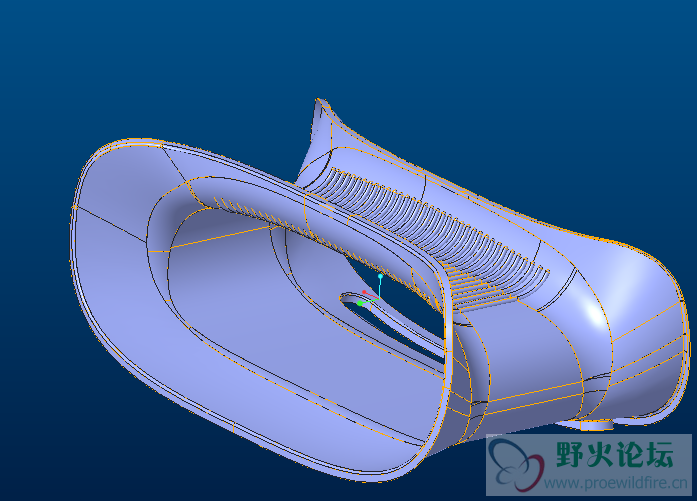

1.png 各位大神帮忙看看这个造型要如何才能做得出来,Creo难做出来?在犀牛上能轻易就实现?多谢

为啥要纠结几个步骤呢

表错意思,不是纠结步骤,是如何实现的

不要纠结于多少步可以做,方法不同,思维不同步骤都不一样。

这应该是其中的某一个零件,应该考虑整体外观去建模,否则线、面很难做到平顺光滑

从图片就可以看出来绘图步骤了,看看原档的面是怎么做的,有个小技巧,可以通过复制面来看出原来的面是怎样拼接裁剪的,注意复制面中的选项(适用于STP等非参模型)。

很难把握这个空间曲面线,就算给了这个模型,有了这个线都感觉做不出来实体
