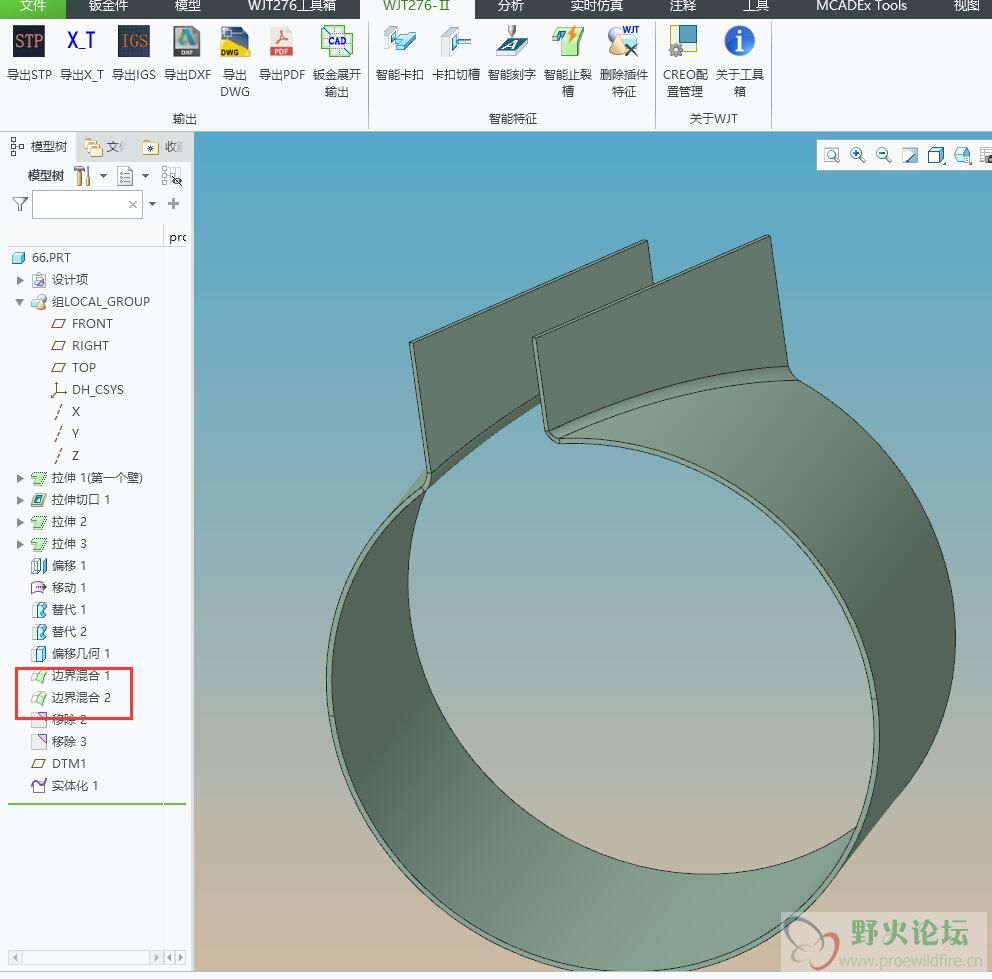

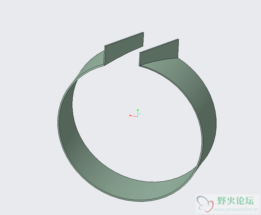

发表于 2021-8-21 15:17 | 显示全部楼层 |阅读模式
研究了好久,用钣金模块画不出来,请教一下

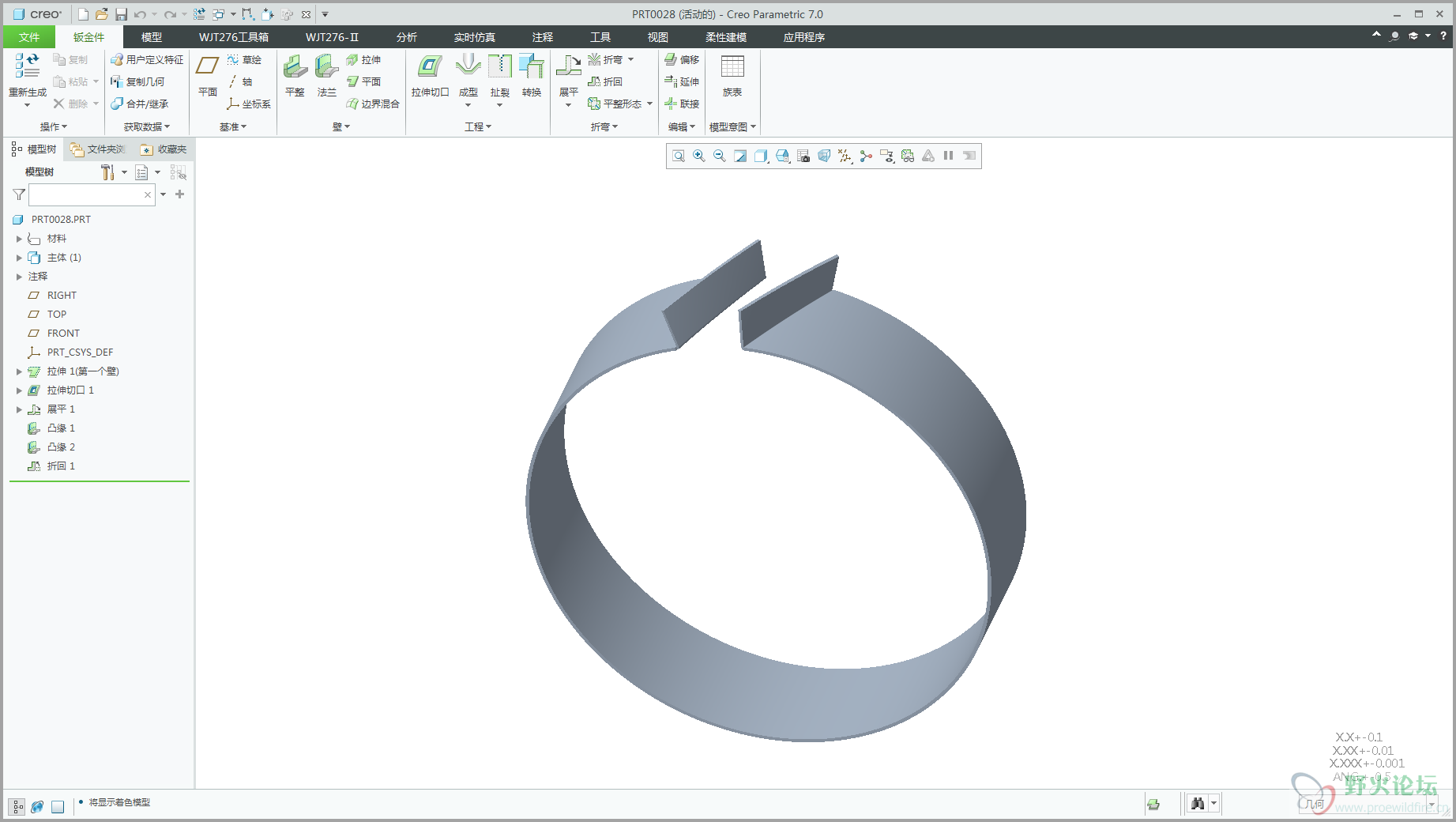

发表于 2021-8-21 17:50 | 显示全部楼层
可以,用凸模成型。直接创建是没办法的。
F8-1.zip
237.86 KB, 下载次数: 28

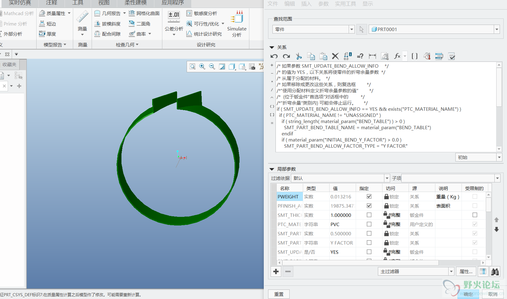

发表于 2021-8-21 22:23 | 显示全部楼层
可以用钣金的边界面做出来,但是不好展开

发表于 2021-8-23 09:47 | 显示全部楼层
可以展开,用creo6.0打开,自己仿照做一个吧
抱箍.rar
99.88 KB, 下载次数: 22

发表于 2021-8-23 10:21 | 显示全部楼层
prt0028.prt.zip (613.85 KB, 下载次数: 20)

发表于 2021-8-24 08:54 | 显示全部楼层
你这形状勉强接近,内角小了,没法展开。楼主的意思是两个反边是直的,
