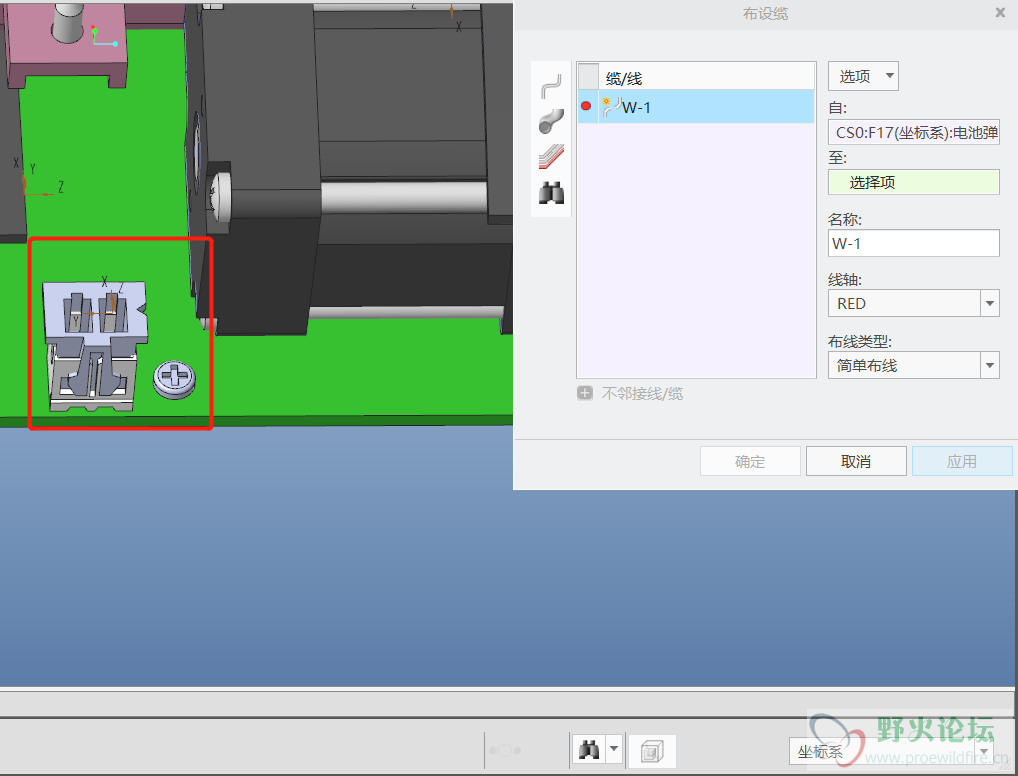

如图,想选中红圈里面的坐标系,右下角已经过滤了,但是坐标系太小,鼠标很难选中,有没有什么办法能快速选中?

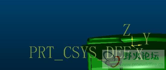

选项更改:text_height_factor 20,坐标字体可以变很大,点击字体就可选中,另外,布线应用内一直都是难点击,应该是程序问题

单击右键->单击 从列表中拾取->选择你想要的坐标系

能再说的详细点吗?我单击右键没有这个选项

只是字母变大了,还是不好选,看来是软件本身的问题。
不过还是谢谢。
