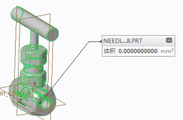

最近在使用CREO时,发现了一点问题:
用CREO直接打开STP文件时,会在零件名称处显示一个黄色三角符号。若是新建零件,在建模环境中导入STP文件,三角符号消失,但是零件的体积为0。有大神知道是什么原因么
无体积
无体积
423
559
发表于 2021-8-19 21:36 | 显示全部楼层
是不是有破面,所以不是实体文档,你可以破面修模。也可以在导入校验里面取消校验

发表于 2021-8-20 08:46 | 显示全部楼层

禁止校验就可以了

 楼主| 发表于 2021-8-20 20:01 | 显示全部楼层
是的,进入IDD环境看了下,有破面。这种格式说不上来为什么会有破面,在UG和SW下试了下,没有问题

发表于 2021-8-21 14:58 | 显示全部楼层
肯定破面了,自己修复吧,我之前也碰到creo破面,用ug画上下模,那个痛苦啊!!不过还好,现在ug熟悉了一点了
