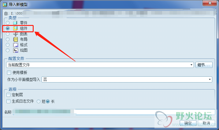

发表于 2021-8-20 11:19 | 显示全部楼层
重新打开一次,打开的时候选择组件模式。
一枚野火小白
132
167
发表于 2021-8-20 15:06 | 显示全部楼层
文件->打开->选择要导入的文件->单击导入->选择类型 装配->单击确定。
