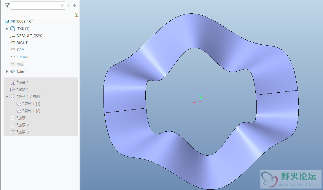

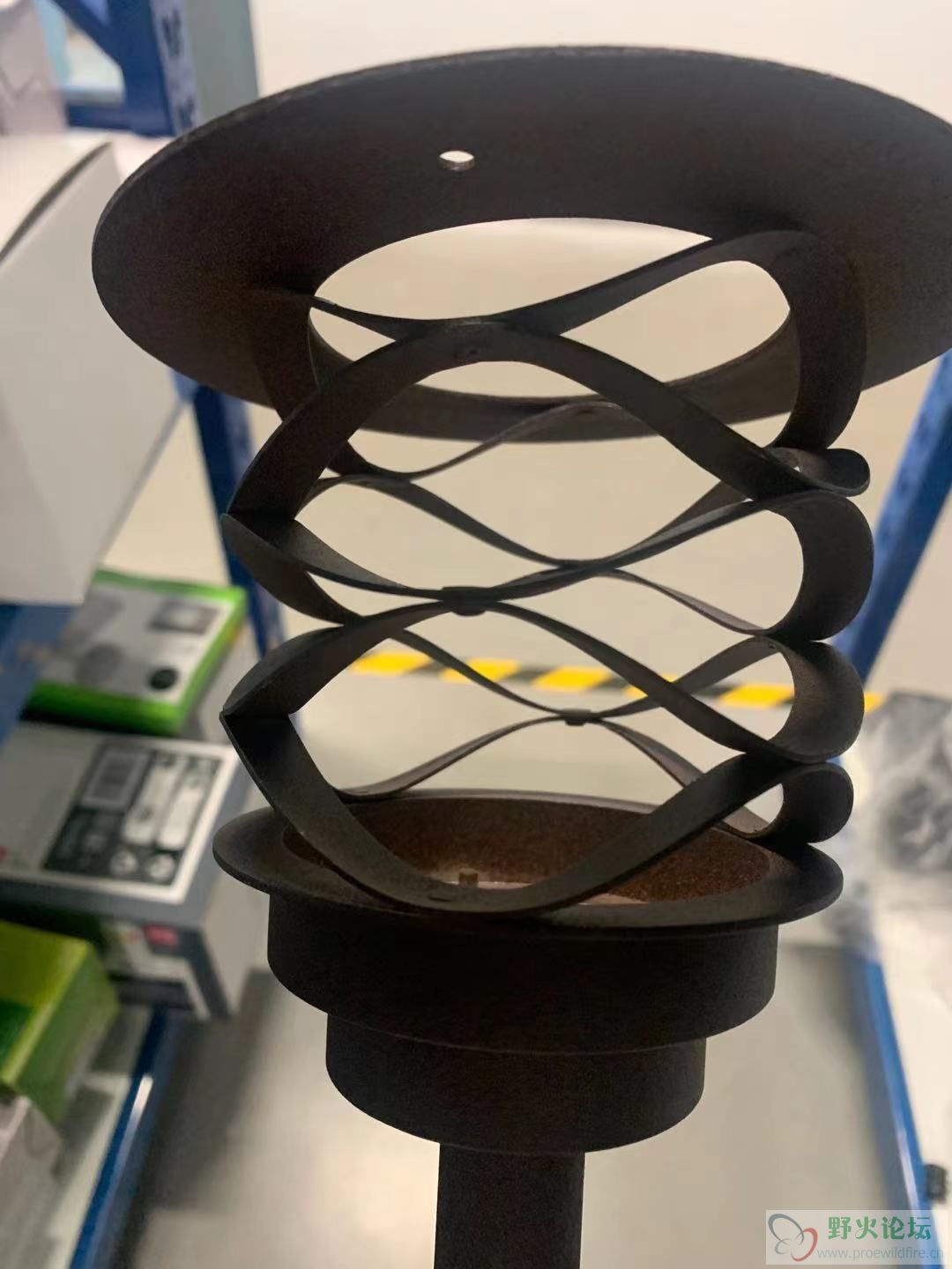

发表于 2021-8-19 09:24 | 显示全部楼层 |阅读模式
悬赏10金钱未解决

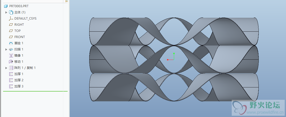

发表于 2021-8-19 09:39 | 显示全部楼层
这个零件应该是几个相同的零件拼装铆接起来的,不需要用扭曲画,一个扫描就搞定了,然后装配或者阵列出来。

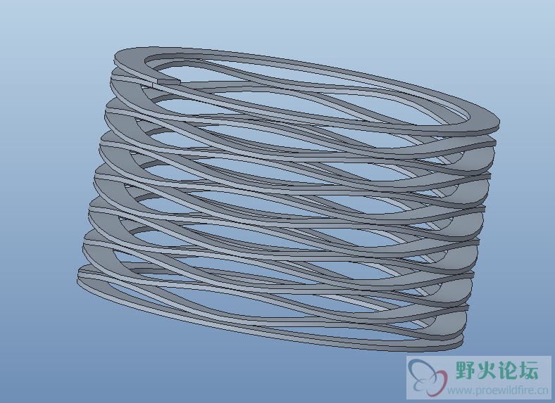

发表于 2021-8-19 09:44 | 显示全部楼层
我看这个类似波簧  波簧的画法可以做参考
波簧画法-20210610.prt.rar
455.5 KB, 阅读权限: 10, 下载次数: 12

发表于 2021-8-19 09:47 | 显示全部楼层
先画出一个圈然后阵列,这种圈的画法论坛里有可以找找
发表于 2021-8-19 10:40 | 显示全部楼层
可以参考一下这个,看图片和波簧画法很像。https://www.docin.com/p-1146744077.html

发表于 2021-8-19 10:59 | 显示全部楼层
先草绘一个圆,然后变截面扫描加个关系式进去

发表于 2021-8-19 11:23 | 显示全部楼层
画4分之一,整列不就完成了

83
105
 楼主| 发表于 2021-8-19 11:43 | 显示全部楼层
用扭曲能画吗

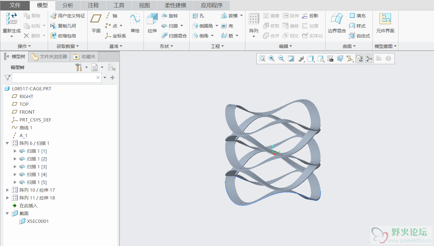

 楼主| 发表于 2021-8-19 13:09 | 显示全部楼层
l08517-cage.prt.zip
188.63 KB, 下载次数: 21
83
105
 楼主| 发表于 2021-8-19 13:10 | 显示全部楼层
扫描阵列的做法我放上去了。
