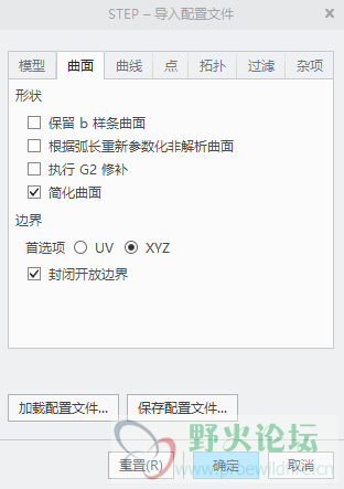

发表于 2025-1-8 13:01 | 显示全部楼层
STP导入配置文件内的精度选外部试一下!
