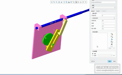

请教小哥这个Quick Return机构怎样做运动仿真呢

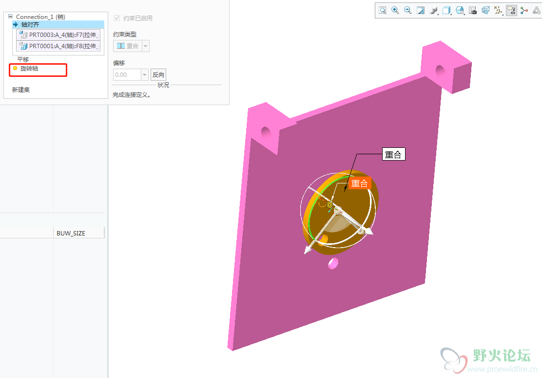

装配PRT0003的时候,不要用旋转轴,轴对齐跟平移约束就可以了,你试试

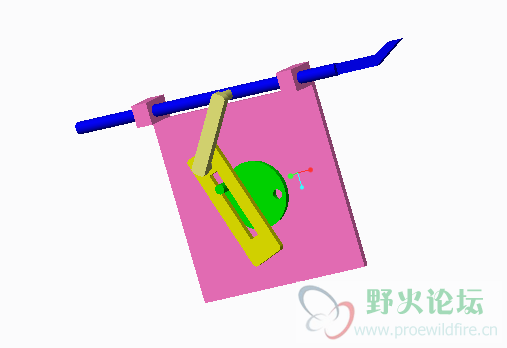

我直接用你的图仿真的,大小限制了 不能上传,只能GIF截图
