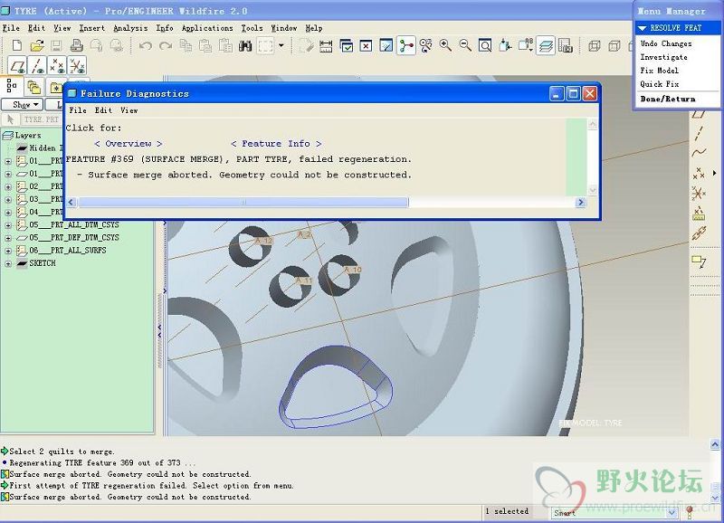

请问下,当遇到诊断失败时一般该咋弄?

快速修复—重定义

也可以 UNDO,然后检查下

有时候引起特征失败的并不是你正在做的特征,也可能是因为你前面几步做的特征没有做好,造成特征生成失败,这时候surpress也是一个很好的选择。先隐含当前特征,再修改前面的特征,然后恢复。
