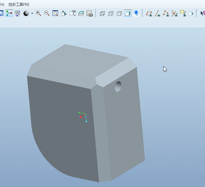

匿名  发表于 2021-8-17 15:41
C2好像没这个功能,装个我这个免费版本的挂就行了

如果能装挂,我宁愿装个7.0
