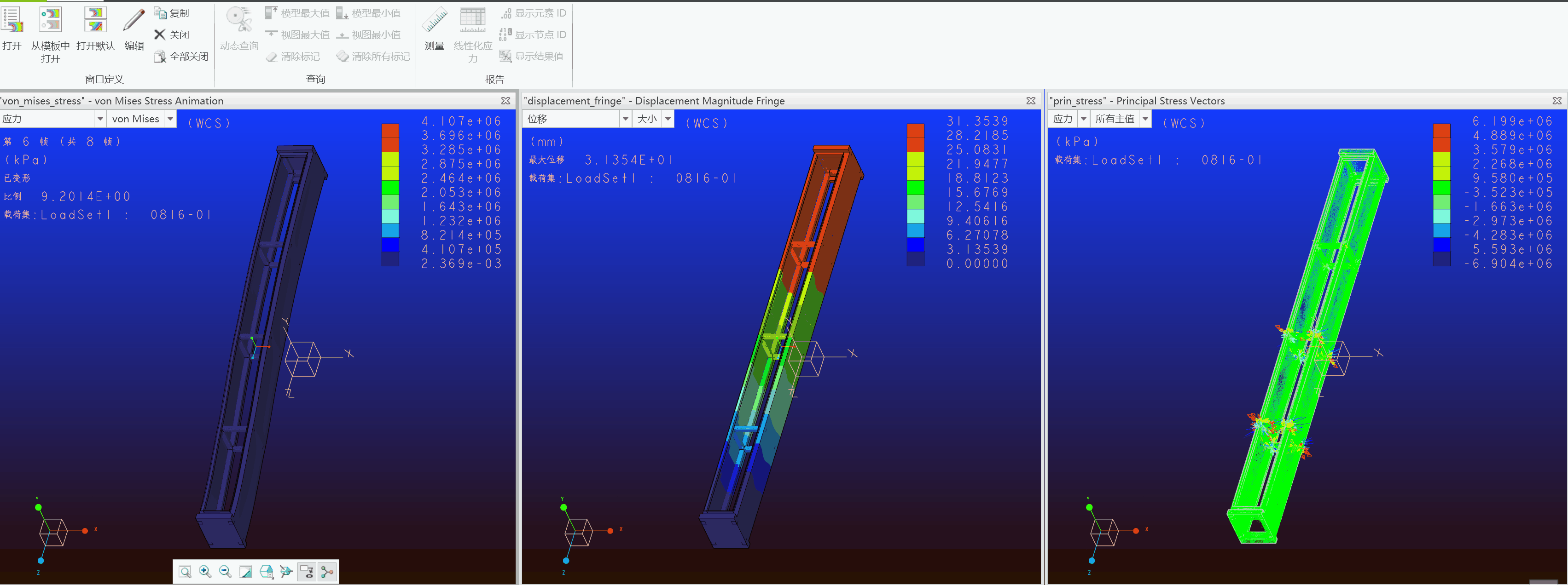

哪位高手讲讲这样的怎样来验证强度

里面的加强架没有连接在一起

可以在CREO8.0.1.0下运行成功.
铆焊件和钣金件的有限元分析一般要经过模型理想化过程,简化模型,去除无关紧要的细节,例如小孔,小园角,小倒角,易于形成尖角和尖隙的小结构,不然在划分网格阶段很多警告和错误,甚至不能运行.
模型中方通的园角可能是问题的根源.
另外要注意模型的精度,该接触的地方不能有缝,simulate是根据两面之间的距离来判断是否传力.

yjli 发表于 2021-8-17 08:13
里面的加强架没有连接在一起
我用焊接方式进行连接后,结果也是失败的。
铆焊件和钣金件的有限元分析一般要经过模型理想化过程,简化模型,去除无关紧 ...
在3.0版本中将方通圆角取消后仍然失败
确实可运行(8.0.1.0)
还不行就  精细模型——介面——检查介面,定义接触介面等等。

jinpu 发表于 2021-8-17 09:38
确实可运行(8.0.1.0)
好的,谢谢。我再试下
