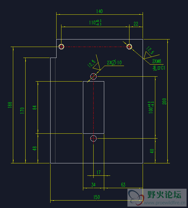

如何在不对成零件中标注一些对称特征?需要画中心线么?如果画的画怎么画?
比如说下面这个图中,明显是不对称零件,按照标准是不需要画中心线的,其中84X34的矩形孔也不是剧中的,但是矩形孔上下的
Φ10孔是关于矩形孔对称的,此时我应该如何表达自己的设计意图?在这里我标注了17的尺寸是因为这不是精密件,如果精密件的话,
如何表达Φ10孔是关于矩形孔对称的设计意图,还有在平时设计中,经常会遇到不对称零件中的局部对称问题,应该如何表达?求大神解答。

可在草图绘制时,加入一个几何点。

按你意思,我觉得把 17 删除就可以吧

要表示对称首先63这个标注不就是个错误吗?至少要标注边到中心线的尺寸,再标注矩形两边的尺寸才算表达是矩形对称

按照规范,中心线包括哪些图形,即视为该图形对称,因此,如果只表示矩形和螺丝孔两端对称,需要画出横竖两个中心线,中心线长只需超过该图形即可,外形不规则同样道理,中心线只需超出你要表达对称图形即可

删了应该算是漏尺寸

感谢,我咨询了一些机械群里的,他们也是这个意思,中心线稍微超出,标注时标注中心线距离边的尺寸,虽然实际上不好测量,但是能正确表达设计意图。
