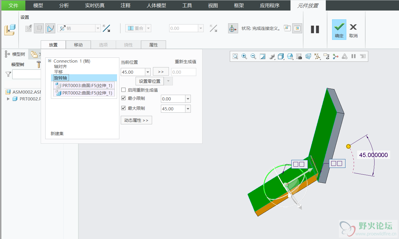

高手请教下,如下图片,我想用销链接,定义角度转动为45度,但很容易角度不是自己想要的方向,我想要的是锐角45度,但却变成了钝度45度,怎么操作比较好,谢谢

设置零位置,选一个件的相对平面。

还是会不行的,容易限制的角度为我需要的反方向

发一下附件,我看看。

最小-45,最大0
