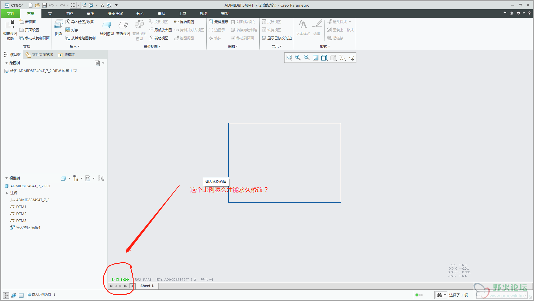

出图的比列因子怎么才能永久修改?

应该是这个吧
!设置缺省绘图比例为1:1;
default_draw_scale 1.0

kusoray 发表于 2021-8-16 10:57
应该是这个吧
!设置缺省绘图比例为1:1;
万分感谢
