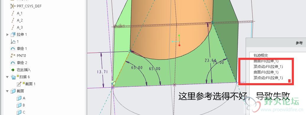

发表于 2021-8-15 20:18 | 显示全部楼层 |阅读模式

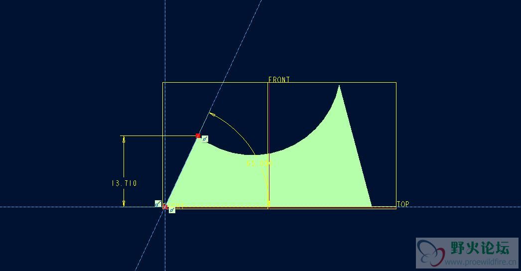

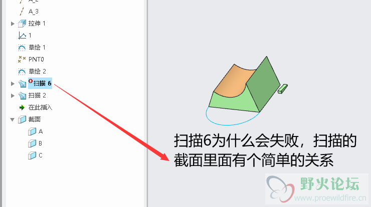

如图,文件是CREO4.0的

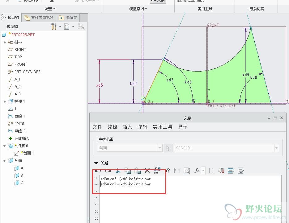

发表于 2021-8-16 09:06 | 显示全部楼层
不清楚你想做成什么效果,失败的原因很简单,就是扫描里的参考问题,很容易想的明白,这么多固定参考,扫描沿轨迹扫到其它任意位置时,你这些固定参考的尺寸都不同,又怎么可能扫的出来

发表于 2021-8-16 09:08 | 显示全部楼层
一个偏移,一个拉伸切割 就能做出你要的效果

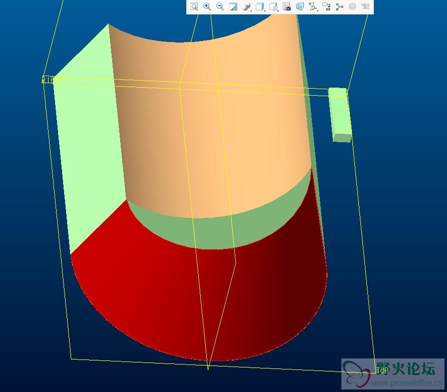

你要的效果应该是这样的,一般我们用样式曲面可以做到这样的效果(还有你的草绘1那个半圆端点是没对上的,我改了一下才可以做曲面)。
希望有人记得我曾经来过。

发表于 2021-8-16 10:24 | 显示全部楼层
看看这个是不是你想要的效果,Creo5.0

 楼主| 发表于 2021-8-18 21:02 | 显示全部楼层
lipeihong215128 发表于 2021-8-16 10:17
你要的效果应该是这样的,一般我们用样式曲面可以做到这样的效果(还有你的草绘1那个半圆端点是没对上的, ...
谢谢,确实是用样式曲面最简单。
不是因为kd,而是参考选得不对

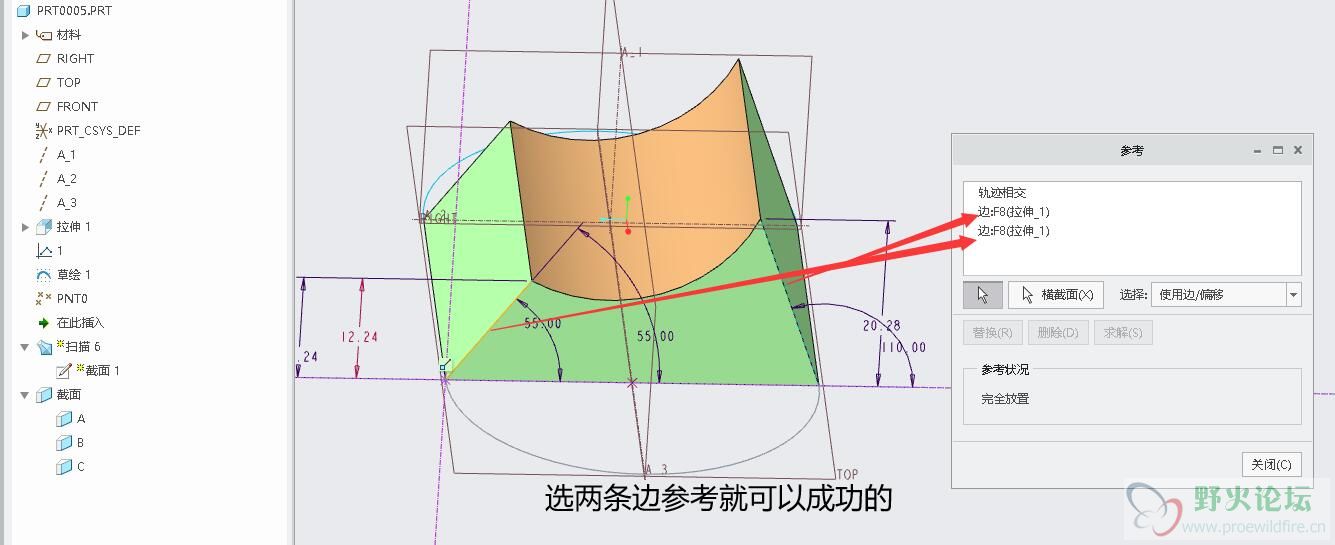

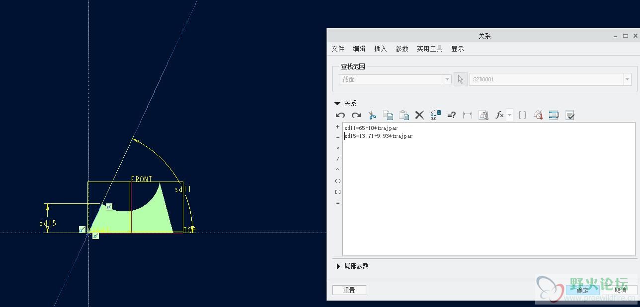

 楼主| 发表于 2021-8-18 21:04 | 显示全部楼层
iskgjj 发表于 2021-8-16 09:06
不清楚你想做成什么效果,失败的原因很简单,就是扫描里的参考问题,很容易想的明白,这么多固定参考,扫描沿轨 ...
是我的参考选得不对导致失败的,参考改成两条边后,就可以的。多谢了。

发表于 2021-8-20 09:42 | 显示全部楼层
freesomre 发表于 2021-8-18 21:02
谢谢,确实是用样式曲面最简单。
我对比了一下,样式和你要的不是一个面。还是就按你的来。
