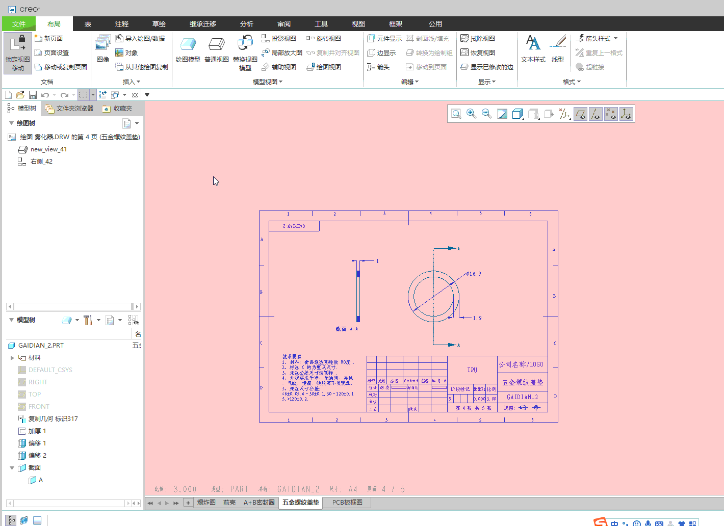

按视图是没有问题的,按页面就是不行
移动叠加
移动叠加

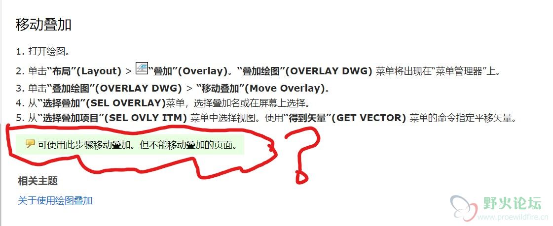

发表于 2021-8-15 13:38 | 显示全部楼层
我不想说,你自己看。。。。。。。。。。。。。。
javascript:;

 楼主| 发表于 2021-8-15 17:29 | 显示全部楼层
javascript:;
真奇葩。为什么有这个功能却不能用呢

发表于 2021-8-16 09:22 | 显示全部楼层
yellowcd1 发表于 2021-8-15 17:29
真奇葩。为什么有这个功能却不能用呢
想当成ACAD使用?叠加是用来显示外来零件绘图的一种功能,并不是导入进来形成多图框视图。

发表于 2021-8-16 18:47 | 显示全部楼层
可以选择放置视图方式,叠加的视图可以移动,但是不太实用!

 楼主| 发表于 2021-8-18 16:53 | 显示全部楼层
叠加视图可以移动我知道,叠加页面移动不了
