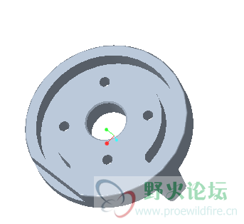

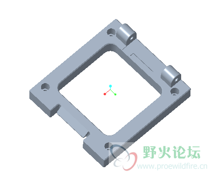

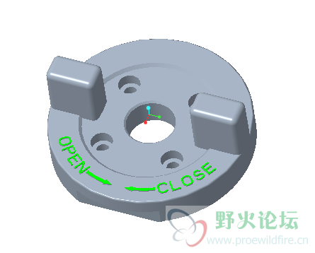

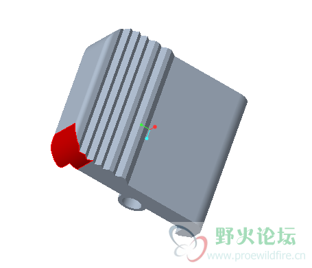

这套产品要放到同一套模芯上注塑出来,由于有一个圆形的旋钮要一起出来,不知道怎么做旋钮的浇道,抽芯的行程是足够的。

 楼主| 发表于 2021-8-13 14:15 | 显示全部楼层
这是造型截图
底座
底座
锁扣
锁扣

发表于 2021-8-13 22:28 | 显示全部楼层
请教问题是不是先要把问题描述清楚?感觉没大看明白楼主想要问的问题,是三个件要共模开模?圆形件的浇口可以使用潜浇口

是的,就是三个件要做到一起共同开模,问题是旋钮外形要保证没有痕迹的,用PPS料
