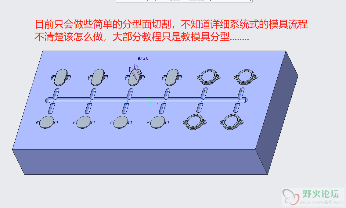

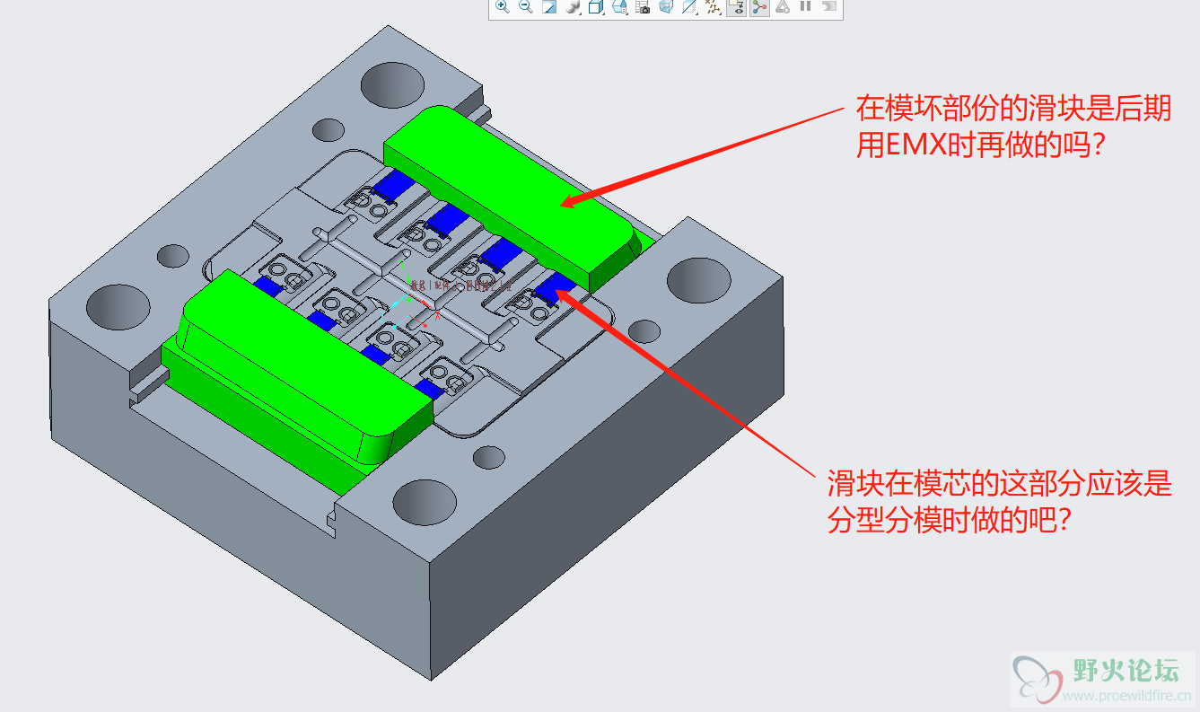

新手对模具设计流程不懂,不知道哪部份该在哪里做,来请教各位大佬,型芯型腔的四个角落的配合齿口是的分型面上做的吗?然后一些顶针和斜顶是在分模时做?还是在后面用EMX整套设计时做?运水孔在什么时候做?谢谢

无论是产品设计还是模具设计,拿到以后先不要急下手,先想一下产品的东西,把思路想好,我认为模具设计第一步是检查是这个产品图纸尺寸单位,壁厚,拔模情况、尺寸精度和公差,缩水率多少,考虑产品的工艺问题比如常见的套啤、包胶;还要注意材料的特性:比如一个PP pe材料的产品,PP PE料容易变形,收缩大的,运水的话应该怎么排布更加好一点。然后就是你模具穴数、分模线、进胶方式和进胶位置,还要考虑一下斜顶。行位、顶针排布、夹线、运水、模具吨位这些,还要考虑产品表面处理,比如电镀的产品 或者光学的产品 一般模具表面处理都是A0以上的,要合理选择模具材料。易困气的要考虑排气,抽芯尽量做后模等等,然后做DFM给客户确定,模具设计时候先做分型面,再做前后模仁,在根据产品和客户需求做斜顶 行位 流到浇筑系统,创建冷却系统和顶出系统,确定模仁大小 模胚大小 ,把水路引到模胚上,当然还有镙丝,再来画上弹弓,垃圾钉,顶棍孔,在主视图上做这些的同时要在剖面图上表达出来,当然不有顶针了,别忘了这里把唧嘴给画上,如果是细水口的话就忙了,水口拉针,拉杆,开闭器都要在这里设计好,如果有行位的模具应先设计好行位,撑头及锁模片还有撬模坑等等;
