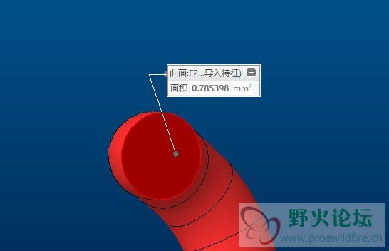

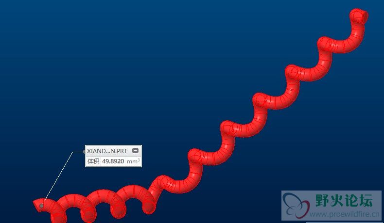

求助各位大佬,这种线段怎么测量他的整体长度

发表于 2021-8-12 18:15 | 显示全部楼层
大约63.5
量体积和截面积,除一下,没有扫面线,可以这样估算

 楼主| 发表于 2021-8-12 18:28 | 显示全部楼层
感谢大哥,学到了

发表于 2025-1-8 12:57 | 显示全部楼层
先合并曲线(选近似),再进行测量!

发表于 2025-1-8 13:17 | 显示全部楼层
刹訤 发表于 2021-8-12 18:15
大约63.5
确实牛,充分运用了数学hh
