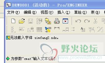

发表于 2009-1-14 15:16 | 显示全部楼层 |阅读模式
无法载入字体

发表于 2009-1-14 15:57 | 显示全部楼层
PROE缺少simfang2字体,要找到相应的字体,并复制到PROE安装目录下
例:放到D:\Program Files\proewildfire3.0\proe3.0m120\text\fonts\chinese_cn

 楼主| 发表于 2009-1-14 16:26 | 显示全部楼层
谢谢了,我已解决了,祝大家过的开心
