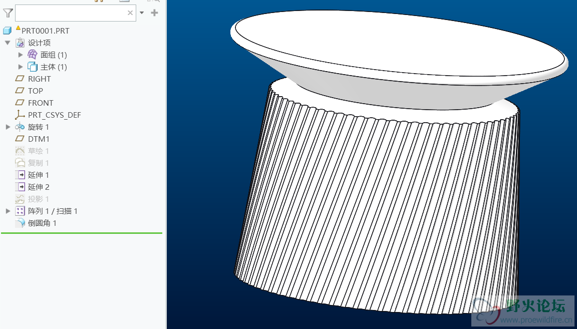

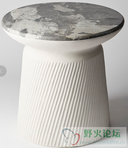

如图

发表于 2021-8-12 18:05 | 显示全部楼层
简单一点的画 画条线 投影到表面 然后扫描切除 导点圆角就完事了

发表于 2021-8-12 22:47 | 显示全部楼层
可能不是最优解法,仅供参考

 楼主| 发表于 2021-8-13 08:57 | 显示全部楼层
有尺寸要求,不然我也这样画了

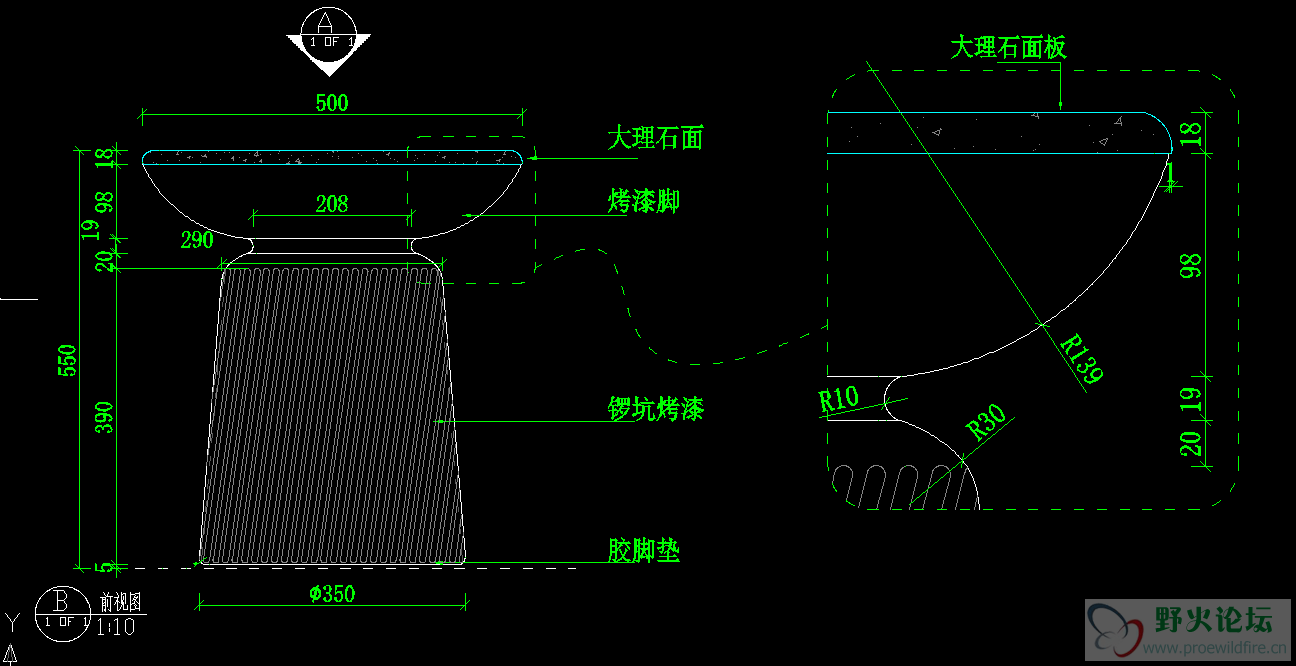

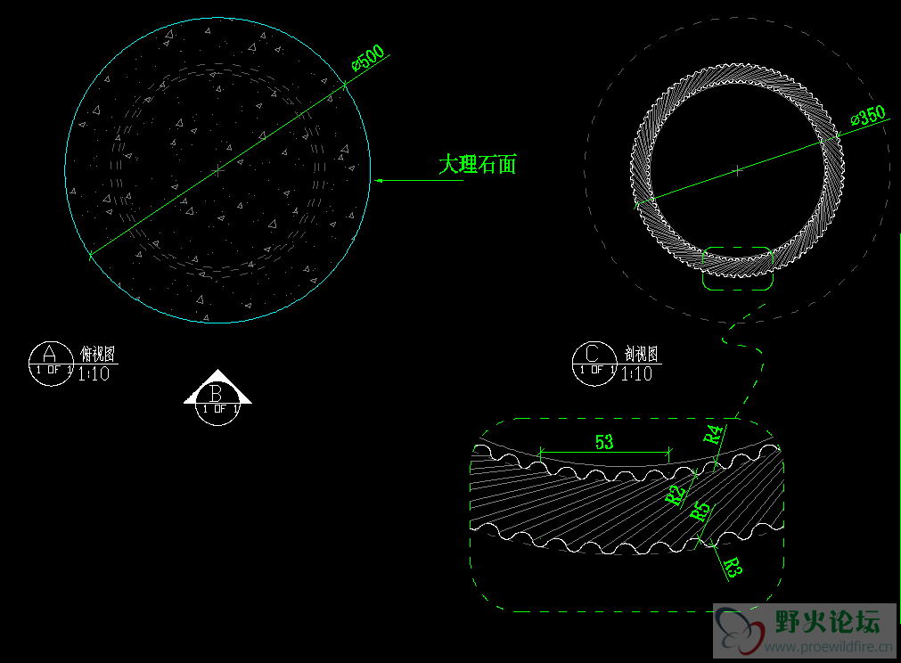

 楼主| 发表于 2021-8-13 09:00 | 显示全部楼层
我把尺寸要求也贴出来

发表于 2021-8-13 09:45 | 显示全部楼层
先做成直的,在扭曲一下比较简单

发表于 2021-8-13 13:17 | 显示全部楼层
kusoray 发表于 2021-8-13 09:45
先做成直的,在扭曲一下比较简单
是的,这思路很好
