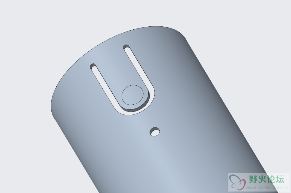

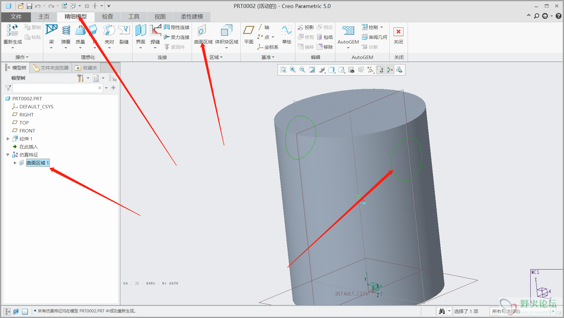

软件是creo8.01,发现实时仿真里面不能创建曲面区域,在simulate里面创建好曲面区域退出来之后就消失了,怎么解决?初学者不懂望大神不要见笑. 图像 2.png 图像 1.png

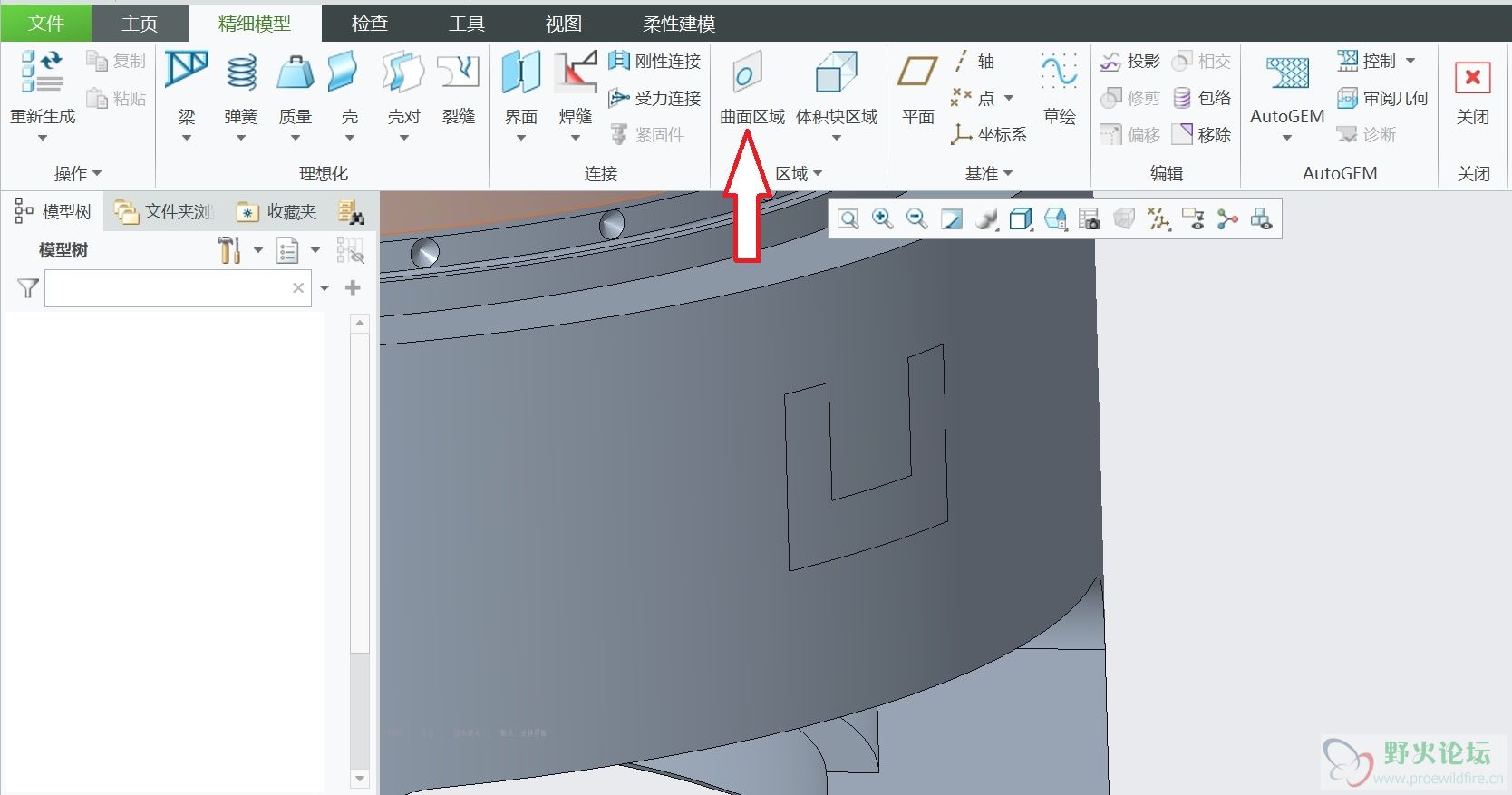

发表于 2021-8-11 14:21 | 显示全部楼层
你说的是这里吗?

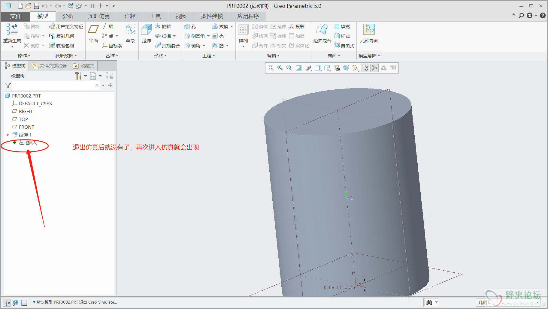

 楼主| 发表于 2021-8-11 14:40 | 显示全部楼层
bazingasir 发表于 2021-8-11 14:21
你说的是这里吗?
simulate里面可以创建,但是退出来实时仿真里面就没了

发表于 2021-8-11 14:51 | 显示全部楼层
你这是在仿真环境下创建的特征,当然在实时仿真里面没有。二者不互通。否则你建模零件环境下不也会有啦?

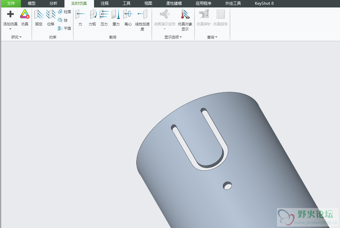

 楼主| 发表于 2021-8-11 15:33 | 显示全部楼层
那么问题来了,实时仿真就不能创建曲面区域吗?
285
442
发表于 2021-8-12 10:51 | 显示全部楼层
显然不能啊!

发表于 2021-8-19 08:25 | 显示全部楼层
仿真时可以建立曲面区域,只能用于仿真之中。不能换用于仿真之外。
