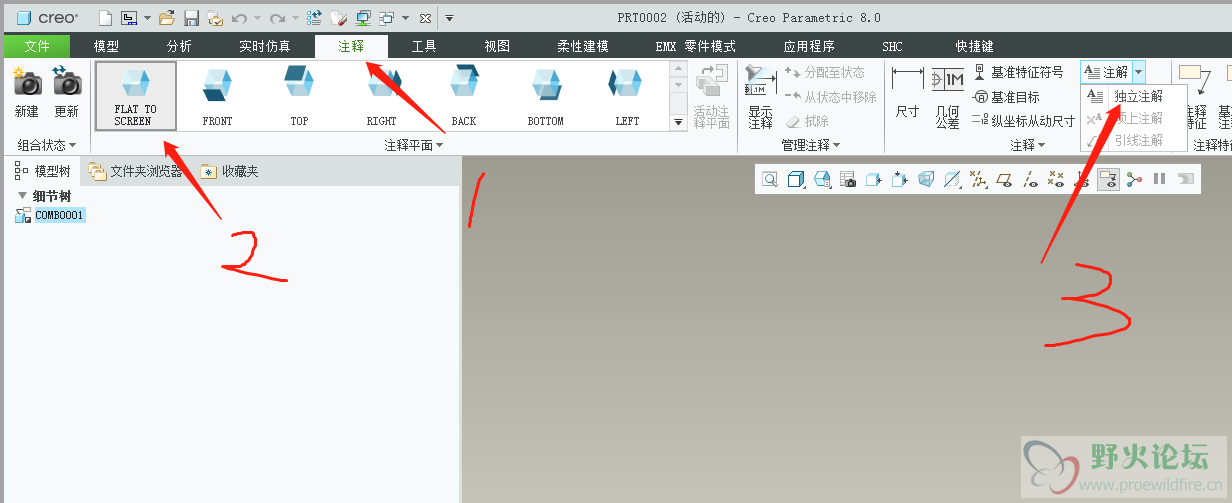

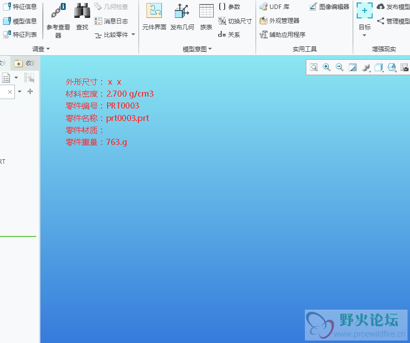

东西都是别人那里拿的,自己改改!
自己做一个,我记得有个介绍的外形尺寸的时候有介绍这个方法,话说这怎么跟我很像!!

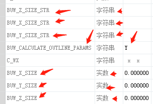

大概意思是在模板添加个独立注释,
然后外形尺寸是调取的afx什么外形参数的,我改了一下自己想要的,并对外形尺寸的三个尺寸从大到小排一下。
外形尺寸部分
IF BUW_X_SIZE>=BUW_Y_SIZE & BUW_X_SIZE>=BUW_Z_SIZE
IF BUW_Y_SIZE>=BUW_Z_SIZE
C_WX=BUW_X_SIZE_STR+' x '+BUW_Y_SIZE_STR+' x '+BUW_Z_SIZE_STR
ELSE
C_WX=BUW_X_SIZE_STR+' x '+BUW_Z_SIZE_STR+' x '+BUW_Y_SIZE_STR
ENDIF
ENDIF
IF BUW_Y_SIZE>=BUW_X_SIZE & BUW_Y_SIZE>=BUW_Z_SIZE
IF BUW_X_SIZE>=BUW_Z_SIZE
C_WX=BUW_Y_SIZE_STR+' x '+BUW_X_SIZE_STR+' x '+BUW_Z_SIZE_STR
ELSE
C_WX=BUW_Y_SIZE_STR+' x '+BUW_Z_SIZE_STR+' x '+BUW_X_SIZE_STR
ENDIF
ENDIF
IF BUW_Z_SIZE>=BUW_Y_SIZE & BUW_Z_SIZE>=BUW_X_SIZE
C_WX=BUW_Z_SIZE_STR+' x '+BUW_X_SIZE_STR+' x '+BUW_Y_SIZE_STR
ELSE
C_WX=BUW_Z_SIZE_STR+' x '+BUW_Y_SIZE_STR+' x '+BUW_X_SIZE_STR
ENDIF
ENDIF
重量部分
C_CL=材料
C_MD=MP_DENSITY*1000000
C_ZL="kg"
C_ZL_KG=PRO_MP_MASS
C_ZL_G=C_ZL_KG*1000
IF C_ZL_KG>=1
dec=10
C_ZL=itos(floor(C_ZL_KG))+"."+itos(mod(C_ZL_KG*dec,dec))+"kg"
endif
IF C_ZL_KG<1
dec=10
C_ZL=itos(floor(C_ZL_G))+"."+itos(mod(C_ZL_G*dec,dec))+"g"
endif
if C_ZL_KG<0.1
dec=100
endif
if C_ZL_KG<0.001
dec=100
C_ZL="0."+itos(mod(C_ZL_G*dec,dec))+"g"
endif
参数添加箭头这几个
我只记得这么多了,详细步骤你搜索一下!!  关键词应该是外形尺寸

发表于 2021-9-24 12:23 | 显示全部楼层
5.0的最大外形尺寸好像不能显示,要Creo的才行
