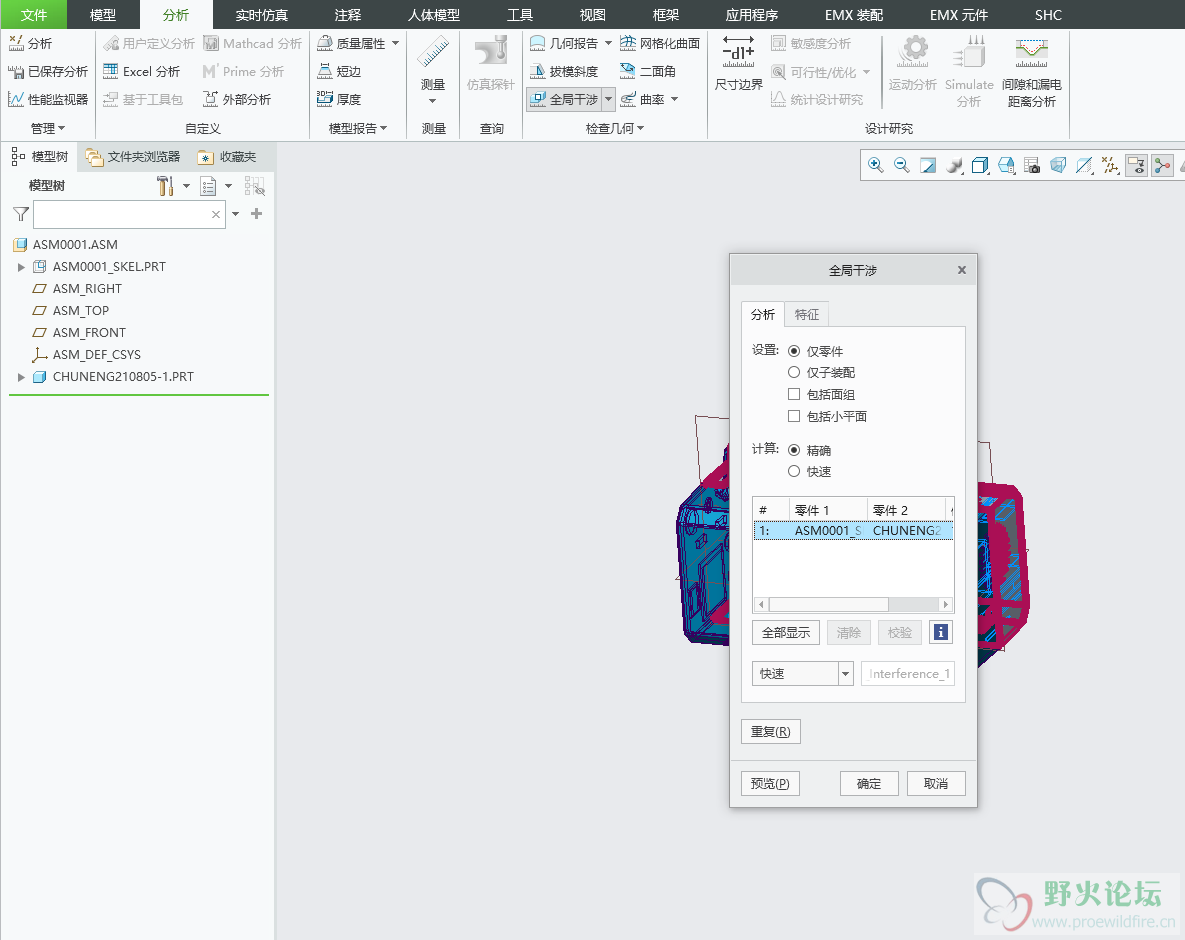

在装配模式下做全局分析检查零件之间有没有干涉,如何把骨架模型或者一些组件隐藏后不参与计算分析?骨加工模型比较大时一分析一堆的干涉很难区分和查开,大佬们有没有办法?请支招,谢谢

假设你只要分析A B2个或多个零件,你可以把这些零件表示为主,然后分析。

 楼主| 发表于 2021-8-10 11:06 | 显示全部楼层
OK这个好用,谢谢
