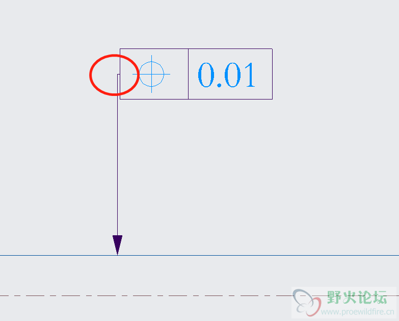

发表于 2021-8-10 09:29 | 显示全部楼层 |阅读模式

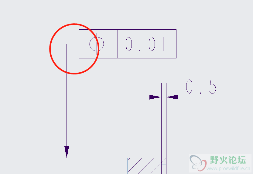

我想问下creo6.0几何尺寸标注过程中为什么没有一个直角拐弯呀,这个creo6.0我用别人的模板配置了一下,不知道是不是这个原因。用creo7.0教育版(没有配置)几何公差都有一个直角

发表于 2021-8-10 13:53 | 显示全部楼层
你看一下,是否解决了你的问题?
 楼主| 发表于 2021-8-10 15:06 | 显示全部楼层
pjc_com 发表于 2021-8-10 13:53
你看一下,是否解决了你的问题?

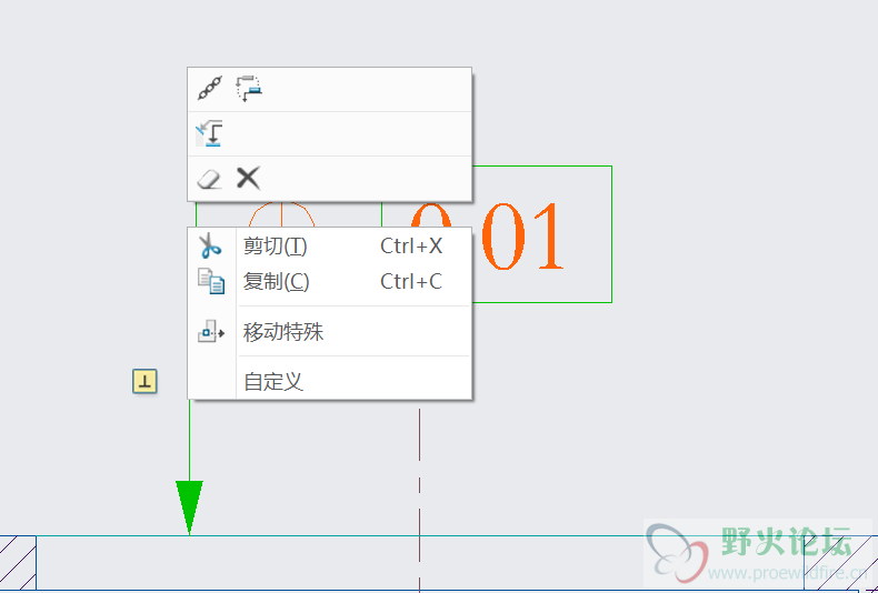

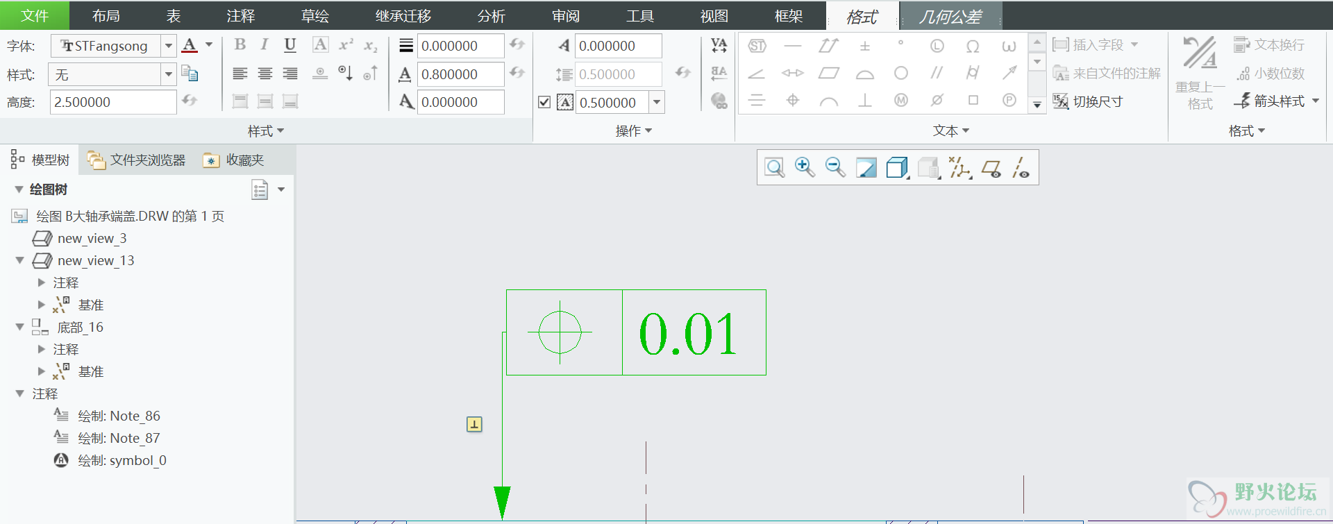

谢谢,应该是你这种修改格式的,不过我这个creo6.0怎么没找到这个命令呀,几何公差,格式,右键好像都没有找到这个命名,图我放到楼下了,麻烦看一下哈,谢谢啦
 楼主| 发表于 2021-8-10 15:09 | 显示全部楼层
 楼主| 发表于 2021-8-10 15:14 | 显示全部楼层

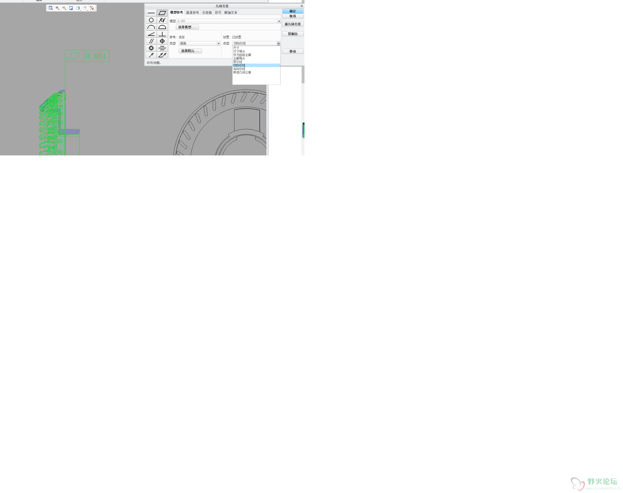

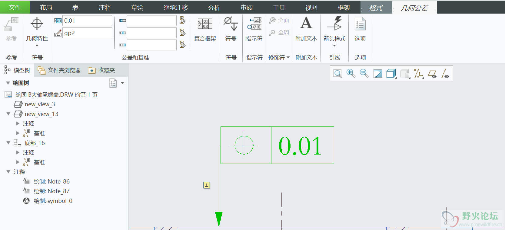

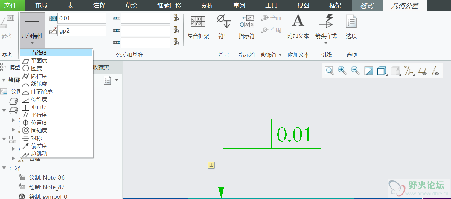

而且直接点击几何公差就是不出现那种可选择菜单的选项(就是一些法向,切向引线之类的)
 楼主| 发表于 2021-8-10 17:01 | 显示全部楼层
解决了,工程图配置里面
leader_elbow_length 定义问题
