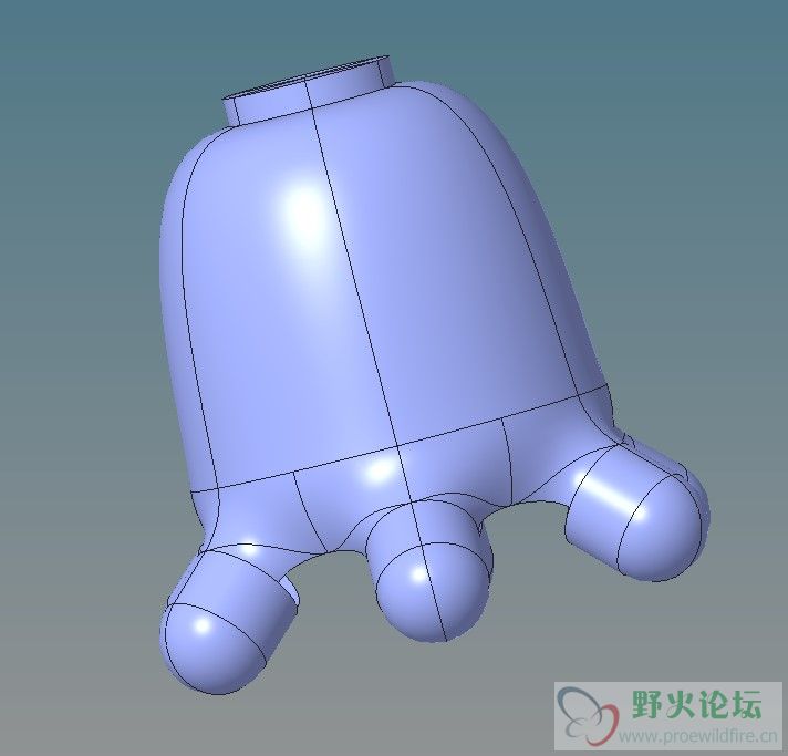

有没有大神指导下这个模型怎么建模,求带详细步骤,壁厚可以做到1.5mm
67
96
 楼主| 发表于 2021-8-10 13:45 | 显示全部楼层
尺寸约直径35mm,高50mm

发表于 2021-8-11 08:45 | 显示全部楼层
早上起来,做了个大样
无外乎就是拆面补面而已
你可以参考一下拆面线

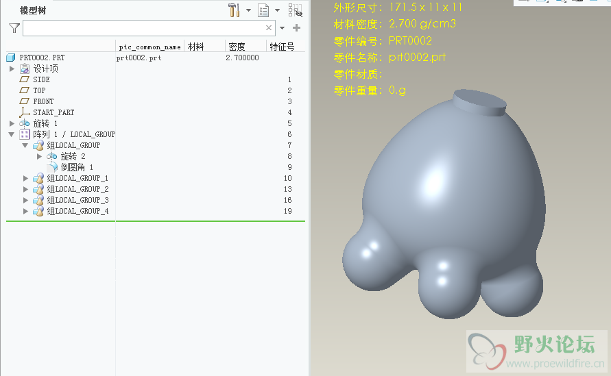

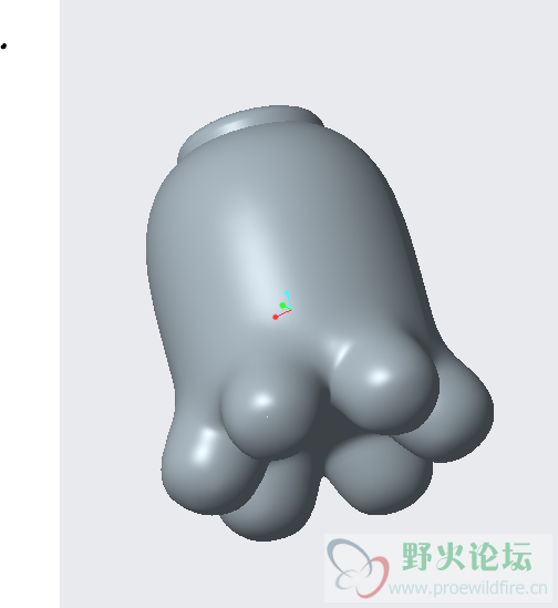

发表于 2021-8-11 10:32 | 显示全部楼层
随便画没按尺寸来8.0

发表于 2021-8-11 10:59 | 显示全部楼层
aku2005 发表于 2021-8-11 10:32
随便画没按尺寸来8.0
你这画法倒是省事儿了
我是傻瓜
310
434
发表于 2021-8-11 17:18 | 显示全部楼层
随便画没按尺寸来8.0
跟我思路一样

 楼主| 发表于 2021-8-12 09:26 | 显示全部楼层
随便画没按尺寸来8.0
8.0版本有点高啊     我才用到4.0
