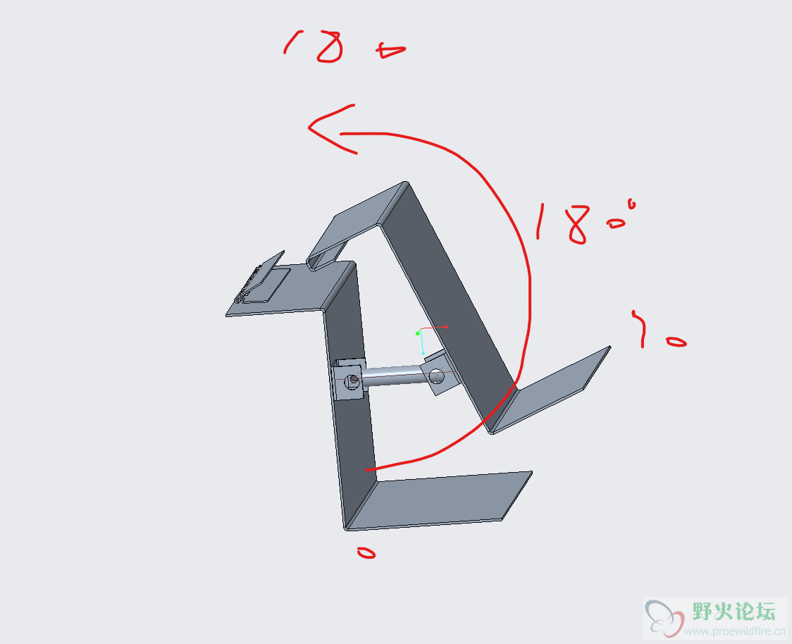

[求助] 合页和气杆如何装配运动,求大佬指点指点
发表于 2021-8-9 20:46 | 显示全部楼层 |阅读模式
屏幕截图 2021-08-09 204248.png 就像这个图 合页带动气杆运动
 楼主| 发表于 2021-8-9 20:53 | 显示全部楼层
求大佬指点一下
128
201
发表于 2021-8-9 21:35 | 显示全部楼层
都用销连接就行了,可以再用平面连接加位置约束
383
542
发表于 2021-8-10 08:25 | 显示全部楼层
合页一半装门上,一半装箱体上,销钉连接就可以了。
462
545
发表于 2021-8-10 14:14 | 显示全部楼层
用销钉连接试试
416
592
发表于 2021-12-24 23:20 | 显示全部楼层
合叶用销钉气缸用滑块还要找到气缸的安装位置
