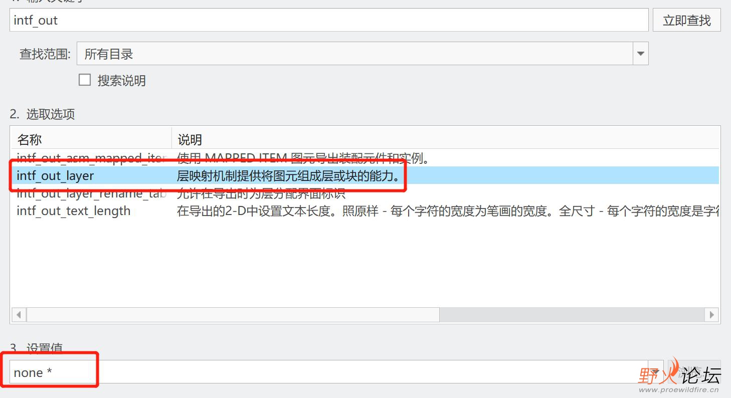

发表于 2021-11-24 21:35 | 显示全部楼层
我遇到过了,在config里边配置“intf_out_layer” 为none,就可以解决了
153
232
 楼主| 发表于 2021-12-1 18:03 | 显示全部楼层
试过了,这个配置没用,其他电脑有没有用
