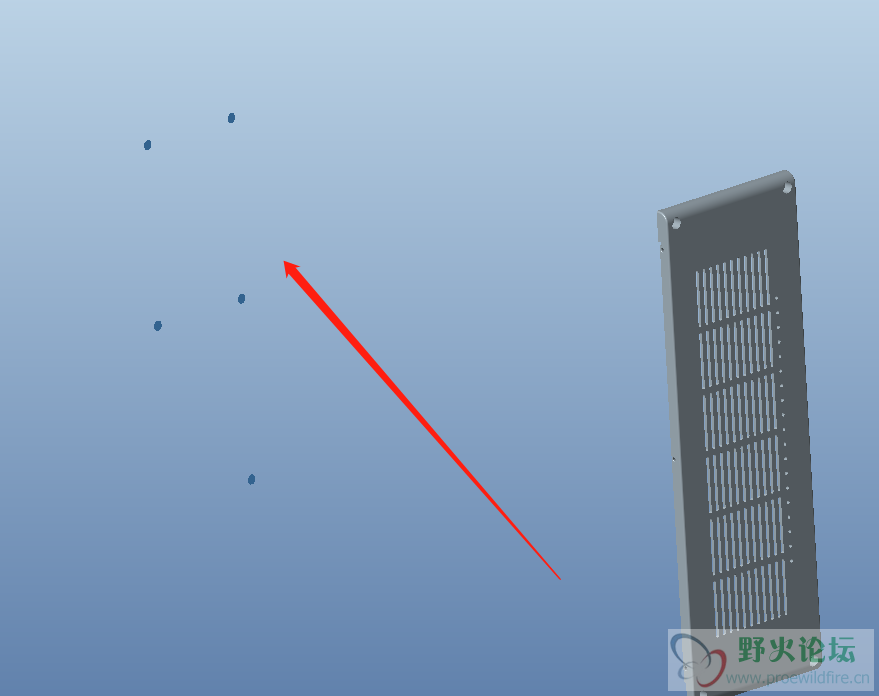

[已解决] creo5.0打开别人的stp格式图纸有没用的面片如何处理?
115
337
478
发表于 2021-8-9 09:07 | 显示全部楼层 |阅读模式
             3165e16a35754aa2b53fea9072b48d9.png     大神们 看看
苦修proe
494
944
发表于 2021-8-9 09:18 | 显示全部楼层
进IDD格式里,删掉多余的曲面就行,IDD模式里只保留一个步骤模型是最好的。

发表于 2021-8-9 09:49 | 显示全部楼层
新建图层隐藏即可
460
543
发表于 2021-8-9 13:57 | 显示全部楼层
建图层隐藏
发表于 2021-8-9 15:21 | 显示全部楼层
1、新建一个图层隐藏掉;
2、去IDD里面删掉;
3、用移除命令移除曲面(适用与creo以上版本);
115
