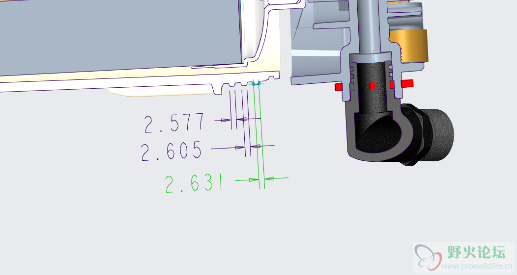

今天收到客户发过来的STP文件,更改部分结构换个盖子,却发现这个牙宽竟然不一样的,大神帮忙看下这样设计有什么特别意义吗,怎么画出来的

感觉应该是让你拧入的时候,逐渐变紧。。。。

楼主有没有测量牙根的宽度,看看它们是不是一样的?
估计是正常坐的螺纹,但是口边部分用斜线切了一下,相当于导入角

牙根也是一样隔一个相差差不多0.03,螺旋扫描出来的螺牙倒角不是一整条生成吗?怎么能做到一圈一圈递增一点

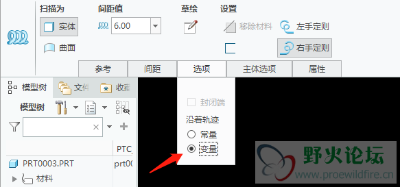

尺寸加上关系做的吧,另外参数这边改成变量。文件7.0版本可参考下

非常感谢,学习了,一直都没有有这样做过的很头疼
