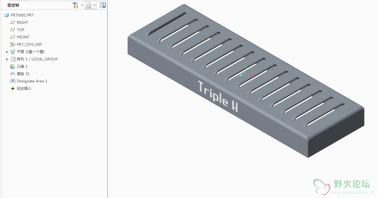

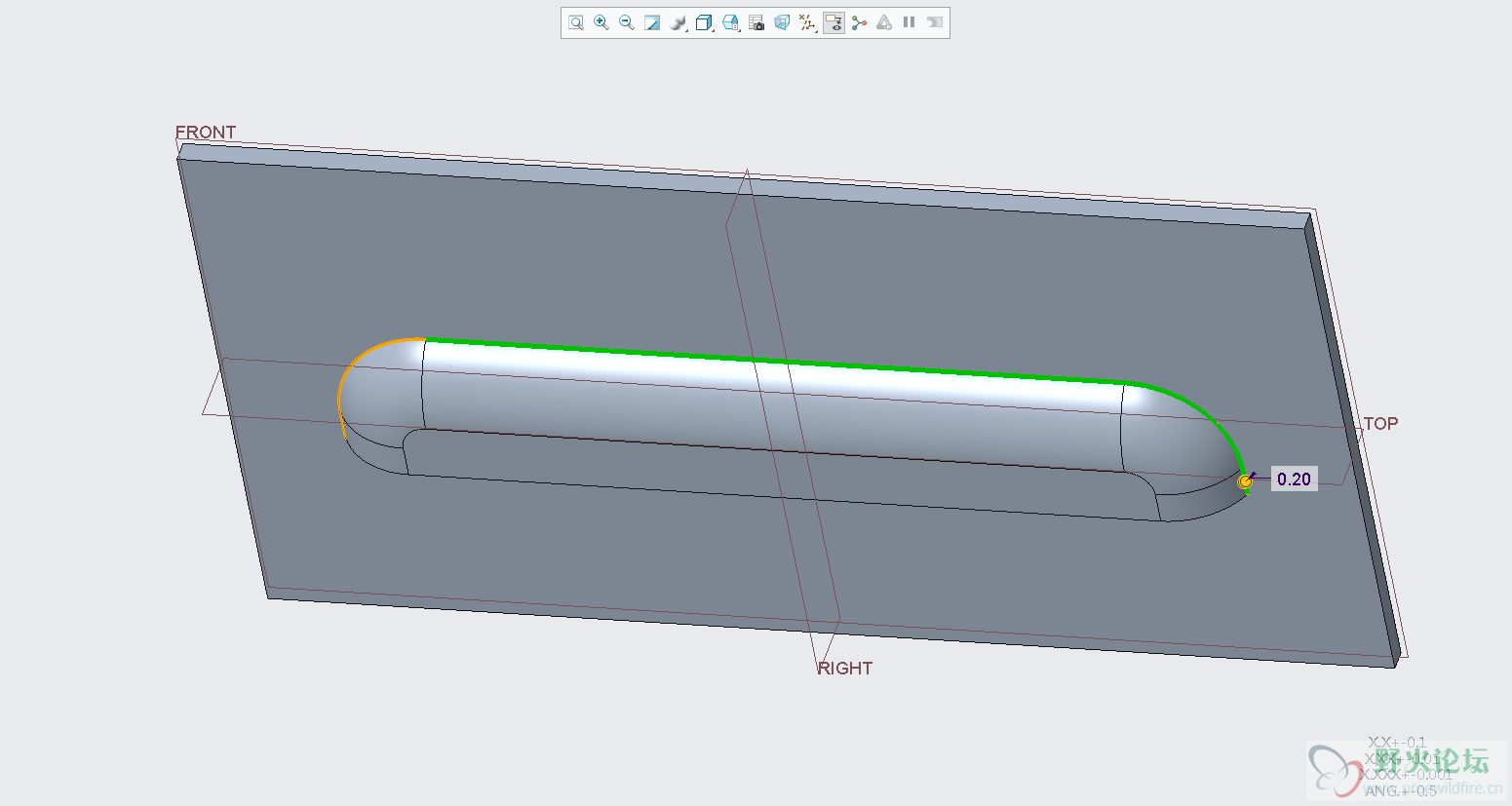

一直有个疑惑,创建百叶窗特征时,只要模具一倒圆角,百叶窗特征就会生成失败,不知道是哪个步骤做错了,求大神解惑,谢谢!
                            (虽然CREO有自带的百叶窗模型,但感觉不合用,还是想搞清楚这个问题)

发表于 2021-8-6 15:47 | 显示全部楼层
你使用的方法不对吧

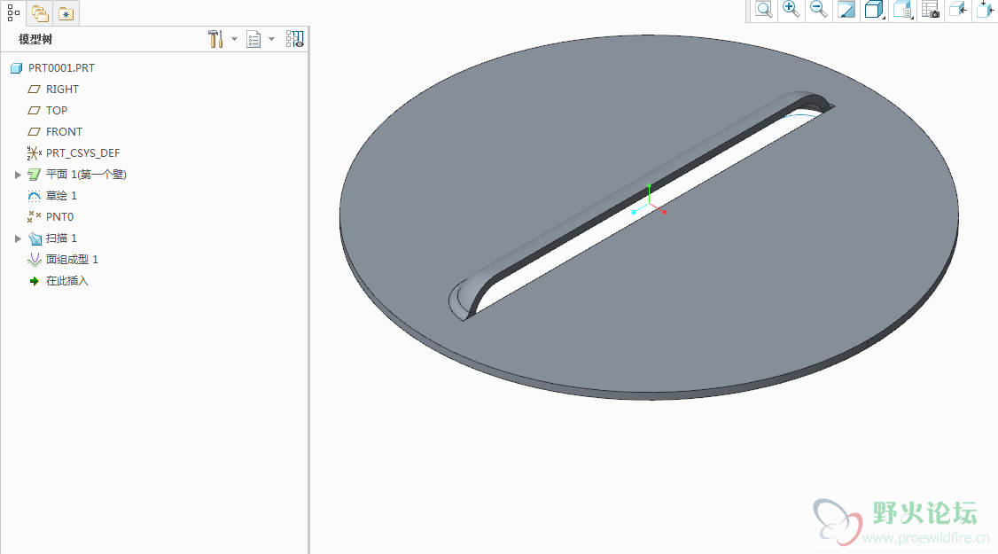

a811215808 发表于 2021-8-7 08:32
大佬,上个prt学习下
阵列就不做了,Creo 3.0版本
0807.prt.zip
41.12 KB, 阅读权限: 10, 下载次数: 16

发表于 2021-8-11 14:19 | 显示全部楼层
340047351 发表于 2021-8-7 08:50
阵列就不做了,Creo 3.0版本
大佬  我试了很久
但是不行啊
