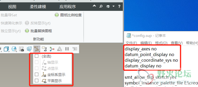

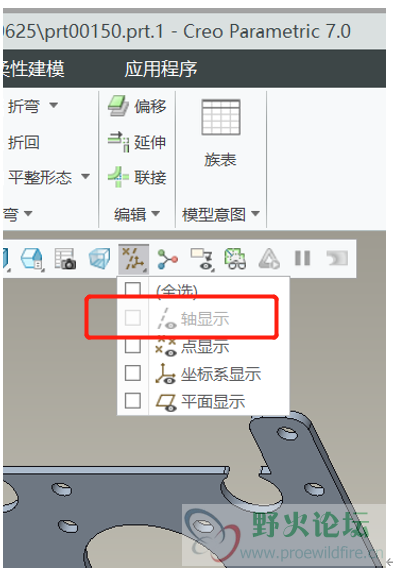

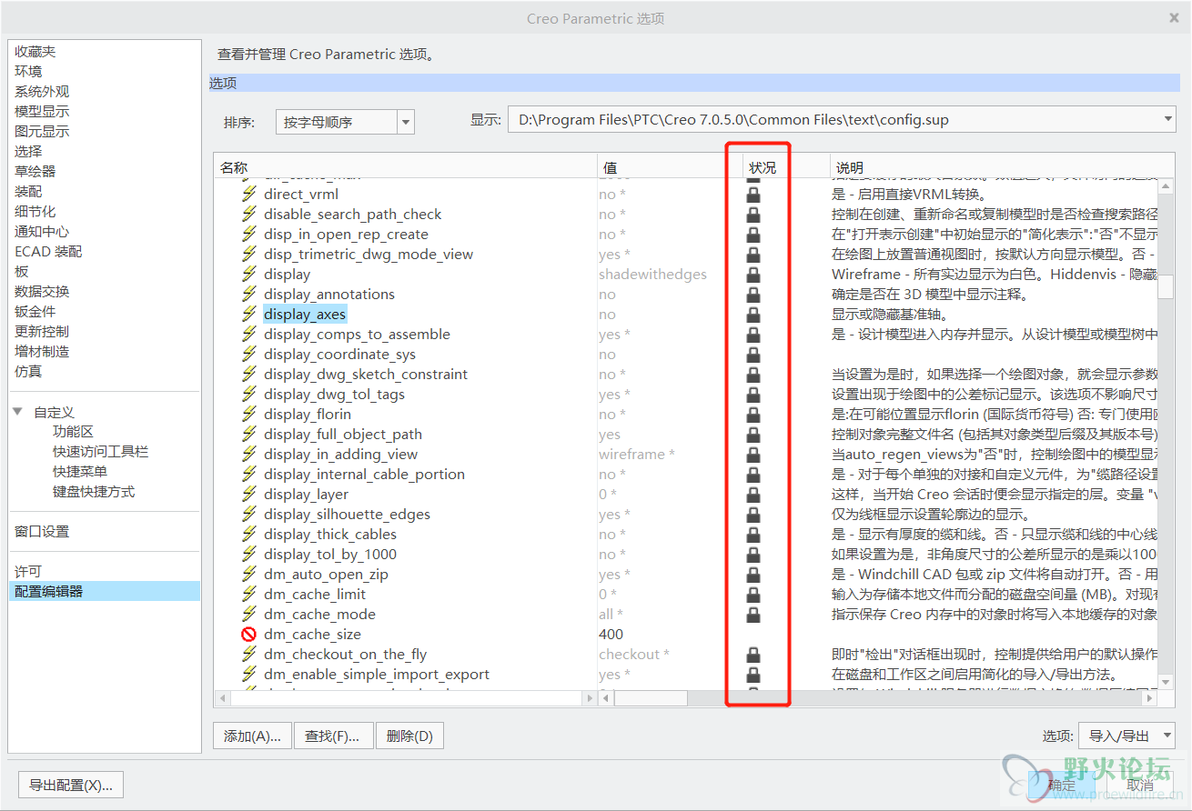

如图1,如何解除config.sup的锁定状态?主要想解决图2的轴显示复选框灰显的问题。
47495
发表于 2021-8-5 21:31 | 显示全部楼层
两个办法
1、config.sup 是强制的,到路径下用写字板直接打开修改;
2、把 config.sup 后缀改成 config.pro,修改完后再把后缀改回去。

想在图2的软件窗口实时切换轴显示状态,现在的事灰显,不能实时切换显示轴、隐藏轴。

如果你要操作显示隐藏这个轴,那个设置是放在config.pro中,不是config.sup中。
你可以如下操作
config.pro中加入
display_axes NO
config.sup设置映射键,例如以下,输入as就显示,再输入as就隐藏
mapkey as @MAPKEY_LABELAS基准轴;~ Command `ProCmdEnvAxisDisp`  1;

办法1可以直接改你说的选项,办法2可以让你说的选项可以在窗口里修改,难道没说清楚吗

应该是我没说清楚,如下图,四个基准特征显示的选项都在config.sup里面,但是图形窗口中只有坐标和基准平面可以勾选,而基准点和基准轴的复选框灰显,我不明白同样在config.sup里面,为什么会这样呢。
(我的实际应用是config.sup在text文件夹里面只有配置选项,没有映射键;config.pro在启动目录里面只有映射键,没有配置选项。)
