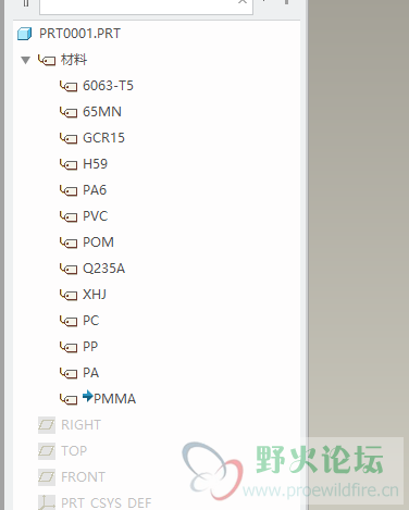

发表于 2021-8-6 08:24 | 显示全部楼层
找到creo文件夹下common files/templates下找到默认模版
零件默认模版应该是solid_design.prt.
只需要在这个文件里添加需要的材料,新建零件时勾选默认模板,即可。

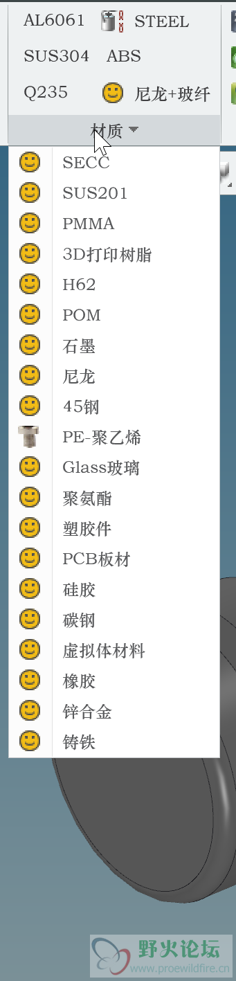

发表于 2021-8-9 15:44 | 显示全部楼层
以前我也是用你这样,感觉太乱,
后来用快捷键 解决了,每个零件就一个材料,设置也快.
给你思路 ,怎么弄,自己研究 .
我模板不给材料,直接点我的这个列表.很快.

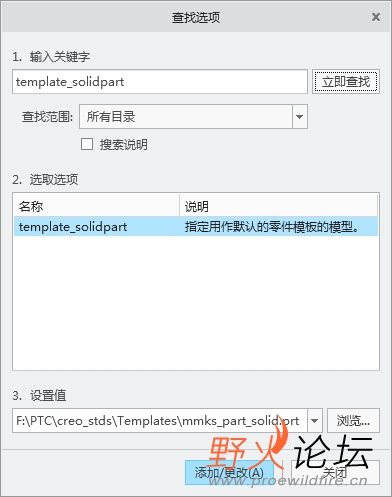

发表于 2024-1-25 16:03 | 显示全部楼层
配置里面搜索template_solidpart,打开目录的模板,把材料直接添加就OK了。
