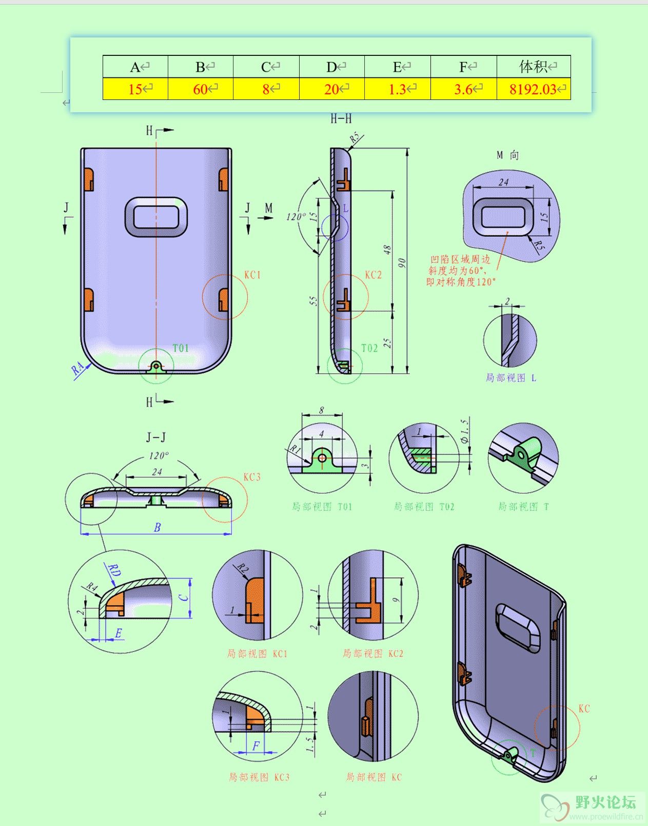

这个图怎么画,混合扫描?
发表于 2021-8-5 14:14 | 显示全部楼层
拉伸大法~

 楼主| 发表于 2021-8-5 14:15 | 显示全部楼层
拉伸好像搞不出来吧

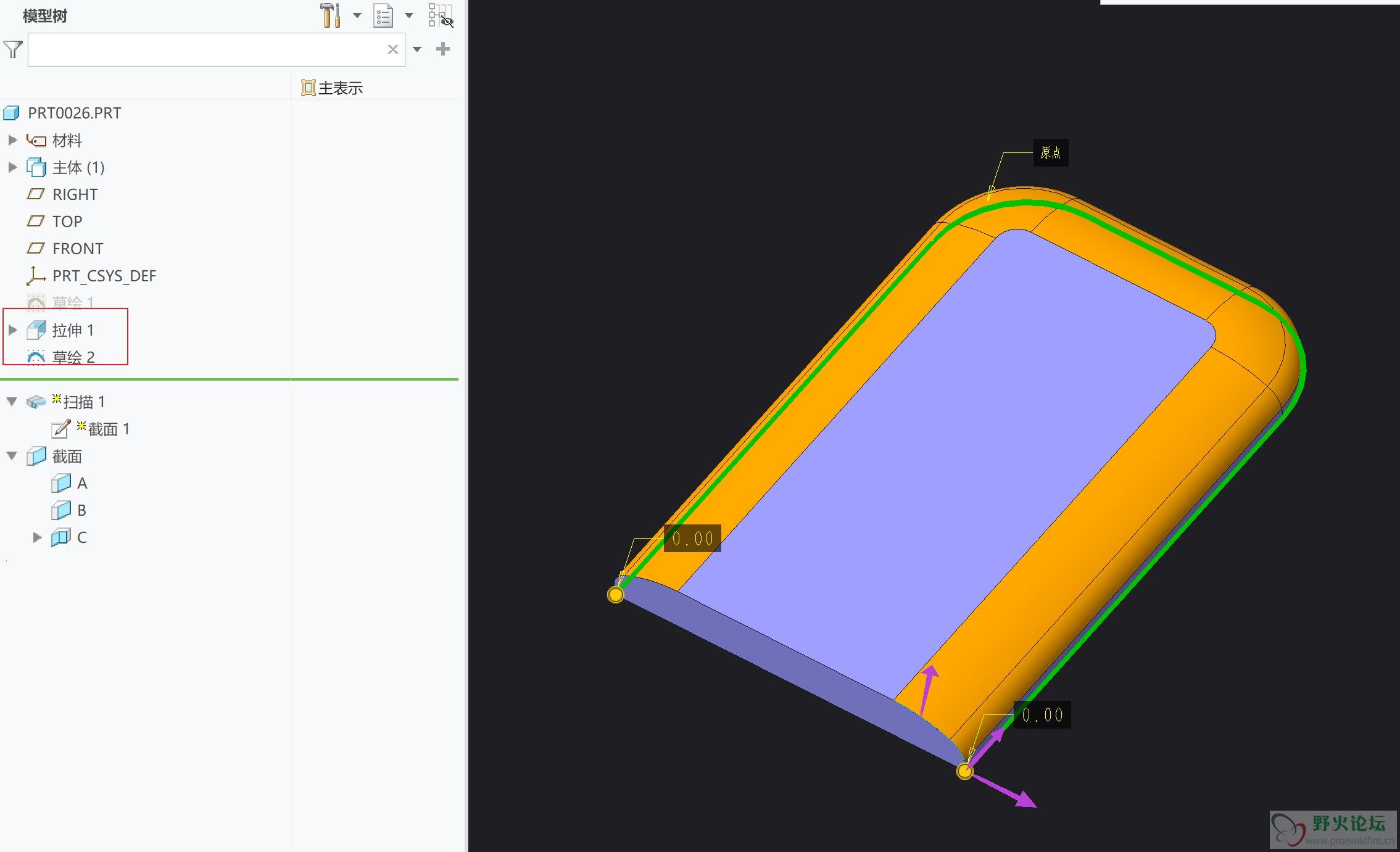

大哥曲面造型能力应该很强,看你很喜欢用曲面,但是主体部分用一个扫描
命令就可以做出来了。

如图

扫描可以做出来

 楼主| 发表于 2021-8-5 17:07 | 显示全部楼层
是的
