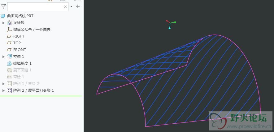

发表于 2021-8-5 11:56 | 显示全部楼层 |阅读模式
像这种展开后45度的曲面投影线怎样做出来呢?

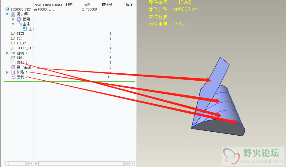

发表于 2021-8-5 14:01 | 显示全部楼层
没什么难度,常规操作即可,方法应该不止这一种。
222.jpg 曲面网格线.prt.rar (145.26 KB, 下载次数: 18, 售价: 2 金钱)

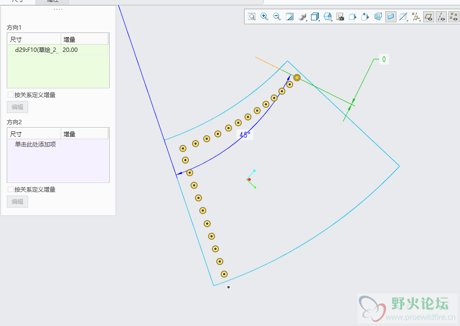

发表于 2021-8-6 09:05 | 显示全部楼层
你好,你是怎样操作让阵列沿草图方向走半圈的?我还是新手,操作半天都没搞出来,忘解答, 谢谢!

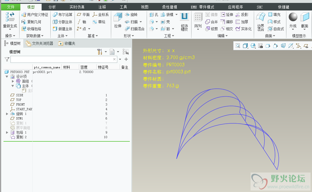

发表于 2021-8-6 09:10 | 显示全部楼层
做好面,展开一下,对着展开面用包络
prt0003.prt.1.zip

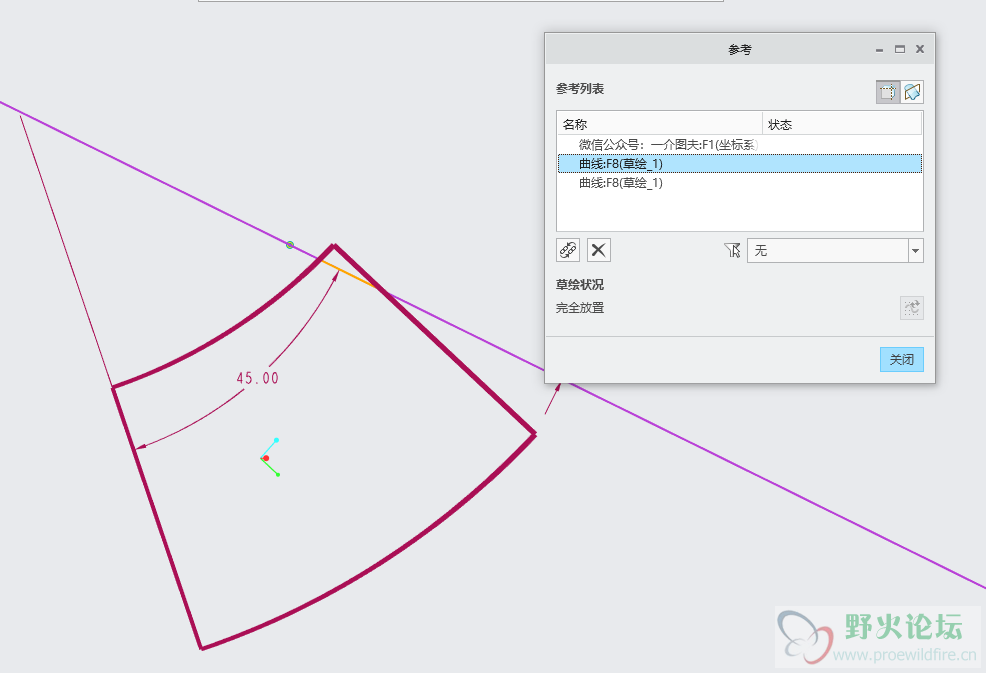

发表于 2021-8-6 09:24 | 显示全部楼层
查看下草绘2的参考,
里面有个参考是选取整个草绘1的线条。

发表于 2021-8-6 11:21 | 显示全部楼层
godhlcs 发表于 2021-8-6 09:24
查看下草绘2的参考,
里面有个参考是选取整个草绘1的线条。
怎样做才能把草图1做成一个环的参考呢?我做的时候只能是一条一条的线,不是环。

发表于 2021-8-6 11:37 | 显示全部楼层
鼠标右键多按几下切换。
或者右键弹出菜单,在“列表中拾取”对话框中选取。

发表于 2021-8-6 11:46 | 显示全部楼层
godhlcs 发表于 2021-8-6 11:37
鼠标右键多按几下切换。
非常感谢,已经做出来了。
