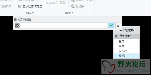

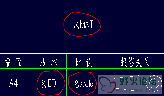

每次新建都出来一堆这样的选项,很麻烦,怎么默认填进工程图

发表于 2021-8-5 09:52 | 显示全部楼层
3d和2d参数要一样

发表于 2021-8-5 10:58 | 显示全部楼层
工程图里有参数,零件模型里没有

发表于 2021-8-5 11:01 | 显示全部楼层
把对应的参数设置在模板里面啊!

发表于 2021-8-6 09:34 | 显示全部楼层
零件模板填写参数、关系等!或者工程图模板修改掉,你应该是直接用的别人的工程图模板,零件模板没套用!
